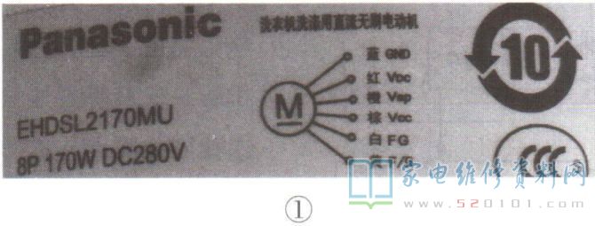

一台小天鹅TB60-5188DCL(S)全自动波轮洗衣机,洗涤正常,但脱水时好时坏。该机采用变频控制。试机发现,脱水时,波轮先顺时针转动一下,随后反时针转动,并且逐渐进入高速运转状态,但是外桶一直不能同步运转。根据多年经验,判断故障是离合器抱簧异常所致。更换离合器后试机,故障依旧,看来故障点应在电路中。于是用手拨动离合器制动杆,转动电机,发现只有当波轮顺时针运转时(从上面看),外桶才会被带动运转,难道是电机运转方向不对?检查电脑板到电机之间的线束,没有虚接断裂现象;拔下电脑板与电机的连接插头,发现一根引线插头略微偏离,校正后插好插头,试机,故障排除。
分析认为,该机的故障原因是F/R这根线的插头接触不良,导致波轮顺时针转动异常,从而无法锁紧离合器抱簧,出现脱水异常现象。洗涤时,波轮也应该只是向一个方向转动,只不过用户没注意罢了。
