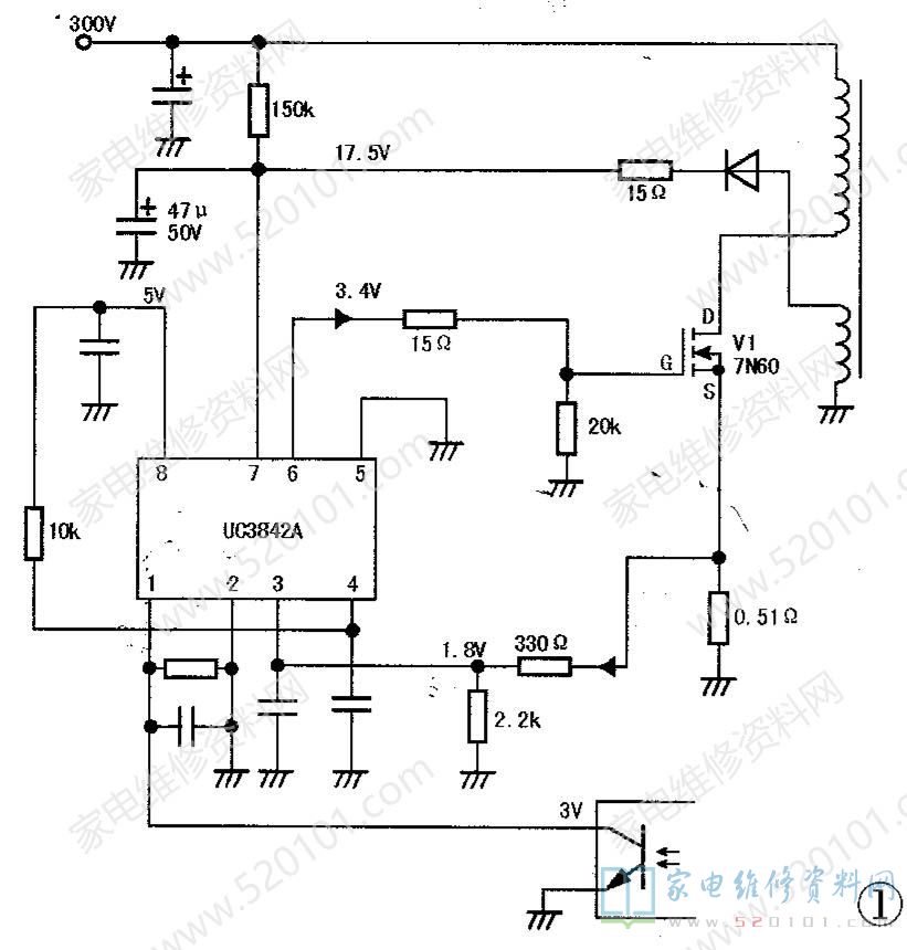

一台京汇牌金典48V电动车充电器,不通电。拆机后发现,3A保险管已熔断。经测量场效应管7N60及其s极所接的电流取样电阻烧焦,电源芯片UC3842也击穿炸裂,其他元件未见异常。实绘出该电源的初级电路,如图1所示。
这只330Ω电阻是开关管电流反馈电阻,与电源芯片UC3842A③脚相连。当该电阻断路后,UC3842A③脚内部电路无法获得取样电压,即处于开环状态,也就无法对开关管电流进行控制,从而造成开关管过流击穿。
