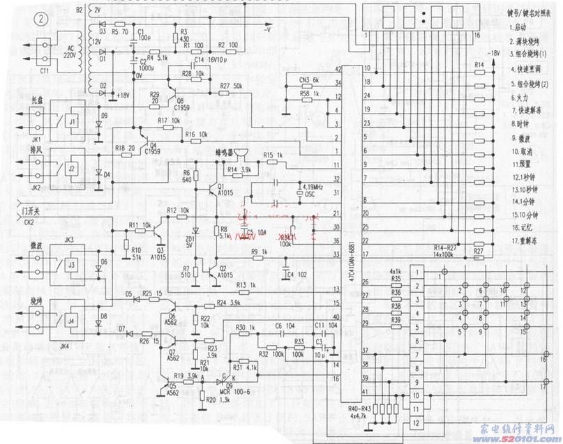

经检查,发现该机的故障在于电脑板上的晶体三极管Q2(A1015)发射结开路,使开机启动控制部分失效。用9012换上,开机工作正常。

2.电脑板可从炉上拆下来单独检修,它上面有独立的供电系统,找一条电源线即可从220V市电得到电源,但要注意安全。电脑板上除电脑芯片外,其他均为普通常用的电子元件,按一般方法检修即可。电脑板上几只晶体三极管的参数如下:
Q1、Q2、Q3:A1015,120V,500mA,400mW外形如图3。
Q5、Q6、Q7:A562,35V,500mA,500mW外形如图3。
Q4、Q8:C1959,35V,500mA,500mW 外形如图3。

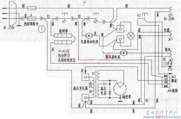

3.要试机而外壳又未盖好之前,先拔去通向微波管电源变压器初级的一条电源线,使微波管和高压变压器在调试时停止工作。
4.等到内部修理工作都告完成后,拔去总电源线,插回高压变压器电源线,盖好外壳,拧好固定螺钉,才能插上总电源线试机。
