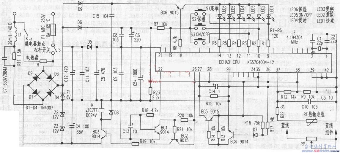

1.断开市电,在D1~D4整流桥输出正端与负端之间外接30V直流电源。
2.用一只50k电位器RP取代RT热敏组件,调节该电位器,即可模拟煲体温度变化。
二、模拟运行
1.快煮工作程序的模拟运行
将电位器RP调到最大,单击s1按钮,使LED1亮,再单击s3按钮,使LED3亮,此时继电器触点吸合;CPu22脚输出高电平,便进入了快煮工作程序,电热盘连续加热。
2.快煮到保温程序模拟运行过程
在快煮工作状态,调小电位器RP,当调至c10两端电压读数下降到2.5v时,继电器动作,其触点断开。此时,进入了间歇加热状态,即电热盘断电8秒钟又通电23秒钟……的循环工作状态。在上述23秒通电期间的初始阶段,再仔细调小RP的阻值,当c10两端电压下降到2.0V时,继电器触点断开,实测此时起断电120秒左右→通电约18秒又断电……,此时LED6点亮,进入了保温工怍程序。
三、故障检修
故障现象:米饭煮糊,最后不能工作。
检查F1,已开路。更换F1后,测量Ac输入插头之间的阻值,未短路,这是过热造成了F1的损坏。为了查清过热的原因,从检修安全考虑,采用了上述直流供电模拟检查法。当一进入快煮状态,就听到继电器动作的响声,正常。但无论怎样调节外接RP,继电器都不再动作,电热盘始终通电。经查为c10两端电压不随RP的调整而变化,始终等于5.3v。当将c10两端短接时,继电器触点立即断开,这说明CPU未坏。再查测温电路发现R22已脱焊,重焊后,完全恢复了正常。
