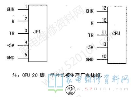

拆下已坏的全桥、IGBT管,为了便于检修,将主板高压部分和开关电源部分的电路绘了下来(见图1)。
本款电磁炉电路设计未装炉面及IGBT管的温度检测电阻,高温怎样反馈给CPU执行保护关机呢(应该是一个缺陷)?而标称2000W功率的线盘直径只有130mm,线径也比一般2000W电磁炉的线小很多,直径只有2mm。线盘内圈的部分线也变色了。用指针表和数字表分别对电路板上相关的元件进行在线(少数脱脚)测试,证明基本完好。
从图1可以看到,主板电路很简单。因CPU被抹去了型号,因而只绘了部分电路图。控制电路设计的是触摸式静电感应开关,这是与笔者以往见过的电磁炉不同的。为确保安全使用,笔者对电磁炉进行了小改进。原全桥为8A/600V,作为2000W的电磁炉,其裕量太小,改用GBJ2508G全桥,IGBT管用FGA252120代换,根据电磁炉外壳底板的大空间,加大散热片,为原来的4倍,分别打好固定全桥和IGBT管的孔,均匀地涂上导热硅脂,用螺丝固定好,将散热片对准风扇的出口,确保散热为最佳。
