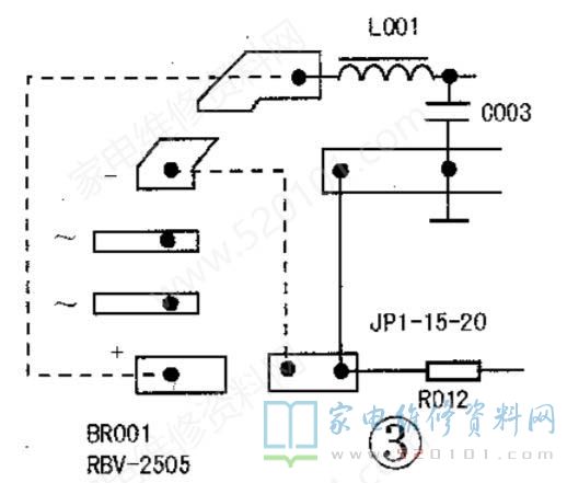

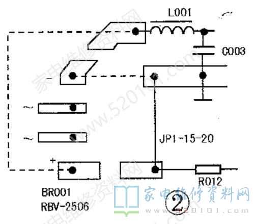

拆机检查,发现该机原整流桥的接线图如图1所示,而前维修者新换上的整流桥,其正负极引脚与原型号相反,安装时仍利用原孔位,然后割断相应铜箔进行接线,如图2虚线所示。
经笔者仔细检查,发现图2接线有误,应该按图3所示接线才行。更正接线方式后通电试机,电磁炉正常加热。
