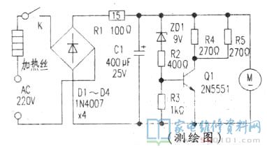

一台广东产德星DX2000型电热水瓶按下出水开关不出水,分析故障在出水控制电机电路中,实绘其电机供电电路如下图所示。按下出水开关测得出水电机M两端电压为0V,正常应为12V左右。从图可见按下出水开关K后市电220V经加热丝降压,二极管D1~D4整流,再经电阻R1降压,电容C1滤波后由三极管Q1稳压供给电机。经在路检测发现R1(100Ω/15W)开路,更换后试机电机能转但旋转很乏力,测得电机两端供电仅6V左右,查供电电路元件均正常,怀疑是电机堵转,拆开电机泵发现内部积有许多水垢,清洗后装还原开机,电机工作正常出水顺利。
