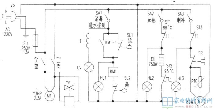

二、电路原理
1.纯水机、消毒与进水控制电路
闭合消毒、进水控制开关SA1后,其电压分两路,一路经镇流器T点亮紫外线灯UV;另一路由低水位浮程开关SL1、交流接触器KM1、高水位浮程开关SL2、进水指示灯HL1构成进水控制电路。初次使用饮水机,水箱无水或低于低水位,SL1触点接通,HL1点亮(表明进水控制电路接通电源),KM1得电吸合,其常开触点KM1-1、KM1-2、KM1—3闭合(KM1—1自锁维持KM1电磁线圈吸合),同时,反渗透纯水机电路接通220V电源,电磁进水阀YV得电,阀门打开自动进水,增压泵电机M1运转,增压泵对水加压注入水箱。当水箱水位达到预定高度时,SL2断开,KM1失电释放,KM1—1、KM1—2、KM1—3断开,HL1熄灭,YV、M1停止工作。当水箱水位低于预定高度时,SL1闭合,进水控制电路重复上述进水过程。
2.加热电路由加热开关SA2、加热温控器ST1、电热管EH、热保护温控器ST2和加热指示灯HL2构成加热电路。闭合SA2,HL2点亮、EH开始加热,当热罐的水温达到96℃时,贴在热罐擘外的ST1触点自动断开,切断加热电路电源,HL2熄灭,EH停止加热转入保温状态。当饮水后补水或自然降温至85℃时,ST1触点自动闭合,接通加热电路电源,重复上述加热过程.使热水温鏖保持在85℃-96℃。
若进水控制电路出现故障造成热罐干烧或加热电路温升异常,ST2立即动作断开,防止故障扩大起到保护作用。ST2为非自动复位型温控器,触点一经动作不能自动复位,待降温至ST2复位温度并排除故障后,须手动复位按钮触点闭合,加热电路才可恢复正常工作。
3.制冷电路
由制冷开关SA3、制冷温控器ST3、热保护器FR、启动器PTC、压缩机电机M2和制冷指示灯HL3构成制冷电路。闭合SA3,HL3点亮,220V市电经SA3、ST3、FR加至M2,M2启动后PTC呈高阻,M2依靠运行绕组维持运转。M2将制冷剂压缩成高温、高压的蒸汽进入冷凝器放热后,再经干燥过滤后的低温、低压的液体进入蒸发器,吸收冷罐水中的热量,当水温下降至5℃时,ST3触点自动断开,制冷电路断路,HL3熄灭,M2停止制冷。当饮水后补水或自然升温至10℃时,ST3触点自动闭合,接通制冷电路电源,重复上述制冷过程,使冷水温度保持在5℃~10℃之间。

例2、闭合SA1,HL1亮,不能自动进水。
分析检修:此现象大多是纯水机电路有故障。用万用表分别测量M1、YV无220V电压,由此判断,交流接触器常开触点KM1-2、KM1-3接触不良或烧环,经检查KM1—2烧蚀,主要原因是M1、YV的通断电流较大,而且启动频繁造成触点拉弧所致。用细砂纸打磨触点至光亮,即可恢复正常使用,若严重烧坏则需更换。
例3、闭合SA2,HL2不亮,不加热。
分析检修:如果检查本机其他功能均不工作,一般是FU熔断所致,确认整机电路无短路故障,更换FU(250V/13A),故障即可排除。若其他功能正常,引起本故障多是SA2触点烧坏,用250V/10A电源开关更换,故障即可排除。
例4、闭合SA2,HL2亮,不加热。
分析检修:HL2亮,说明220V市电进入加热电路。不加热可能是因干烧,ST2动作热保护,或EH烧坏。用万用表测量ST2导通正常,再测量EH电阻呈无穷大(正常为64.5Ω),更换EH(220V/750W)后,故障排除。
例5、闭合SA3,HL3亮,冷饮水很冷,经过一段时间,冷水龙头不出水。
分析检修:根据故障现象分析,通常是压缩机制冷过度,导致冷罐结冰,随着制冷时间延长.最终将冷水龙头出水管冰堵。经检查制冷温控器ST3触点已粘死,水温降至5℃仍断不开电源引起所述故障。由于该饮水机使用年限较长,温控器型号印字模糊不清,经查阅温控器有关资料,结合本机制冷温度范围,选用K50-P1127-001型压力式温控器代换,并将调温轴调至原机的第2挡,通电试机,饮水机制冷正常,故障排除。
