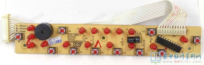

接修一台旧的九阳电磁炉,故障现象是通电后所有的调档灯全亮,火锅灯亮,不能调整,一直处在最大功率状态,只能烧开水。最后查出故障原因是按键漏电,把全部按键换新的且清洗按键板后故障修复。
