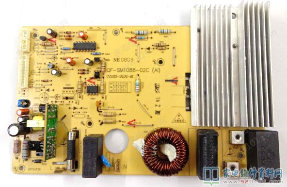

接修一台苏泊尔C21S13电磁炉,故障表现为间歇性加热,此故障为该款电磁炉的通病,是功率可调电位器故障,更换功率可调电位器后正常,机器修复。
