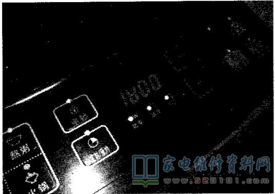

故障找到,但维修却不容易。因为是4位半共阴极专用数码管,很难买到。其寸的独特性,即使用4个数码管来DIY也不能实现。笔者想,即使被击穿的那段无法恢复,也要让故障最小化。于是,我在第二位数码管的“共阴极”添加了一只贴片快恢复型二极管1N5819,其压降仅0.2V,不会影响数码管的亮度,却可以有效地防止电流倒灌,这样,就不会影响其他数码管的显示了。原理如图1。
维修后重新开机,实物如图2,本来显示"1800"瓦,但除了第二位的“a”段始终不亮外,其余显示均正常。此次维修,不但使故障最小化,还对电磁炉内的积灰进行了彻底打扫,还是相当有价值的。
