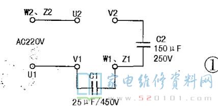

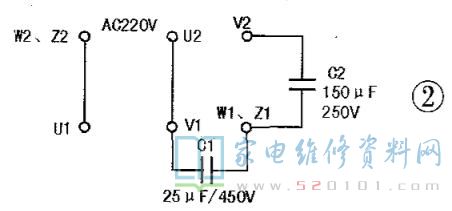

拆下电动机轴上的皮带轮,拆下靠近皮带轮一侧的机壳,发现离心式开关上的两根接线已被拉断。在强光下仔细观察,发现整个线圈均匀红亮,无烧黑、烧焦现象,只有接在V2接线柱上的引出线在电机内部有一段呈烧焦的黑色,用锋利小刀小心地将此引线与其他导线分开,观察电动机壳三对接线柱与电机内部的接线情况,发现离心式开关的两根接线分别接于U1与U2接线柱上,一组线圈的两头分别接于V1与V2两接线柱上,另一组线圈的两头分别接于同时标有Z1与W1和Z2与W2的两接线柱上,说明打草机用电动机只由工作绕组和启动绕组共两组线圈组成,为单相双值电容电动机,反转时,AC220V接在U1与W2、Z2之间,如图1所示;倒转时,AC220V接在U2与W2、Z2之间,如图2所示。
拆下离心式开关观察,发现动静触点表面有一层很厚的黑色积炭。用细砂纸小心仔细地擦净积炭,使动静触片表面光洁明亮,用手轻按动触片,发现万用表显示的阻值在动静触片接触时由无穷大变为0Ω。焊好离心式开关上的两根接线,安好电动机,用手拨动电动机转轴,电动机轴在手的驱动下能非常顺畅地旋转。通电试机,电动机发出很强的通电“嗡"声,但无法启动。断电,试互换C1与C2的位置后通电试机,电动机旋转,装配好后试打草,打草顺畅,出草快捷。为什么按原来的电容接法却无法正常启动呢?
笔者认真观察打草机原配电机的铭牌,发现运行电容为C1,启动电容为C2,但未标出两电容的容量值。机主说,该打草机已经请过一个专业维修员检修过,说电动机线圈已烧坏,要求用户送到维修部重绕。看来,是前维修员没有记下两电容的准确位置,而将两电容的位置接反了。这两只电容的正确接法如下:接于V1与W1、Z1两接线柱上的运行电容C1为25uF/450V,接于W1、Z1与V2接线柱上的启动电容C2为150uF/250V。
提示:在单相双值电容电动机中,有运行电容(容量为30uF左右)和启动电容(容量为200uF左右),这两只电容的容量与耐压均不同,不能互换!否则造成电动机不能启动,或烧毁线圈。
