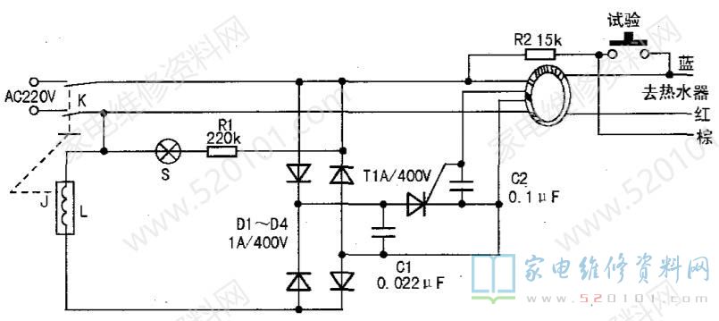

VLB-1G电热淋浴器电源插头电路原理图
2024-05-07作者:余景丹406评论
