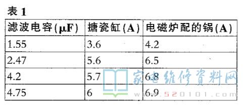

为了看一看搪瓷缸与平底锅在电磁炉相同功率,不同滤波电容工作中实际电流的大小,我用DT-9205A数字万用表20uF电容挡,找出如表1所示的几只电容,在店里同品牌的电磁炉上,用280°C的大火力挡进行对比试验。表1是DT-9205A数字万用表20A交流电流挡串接在电磁炉一根进线上的实测电流数值。
