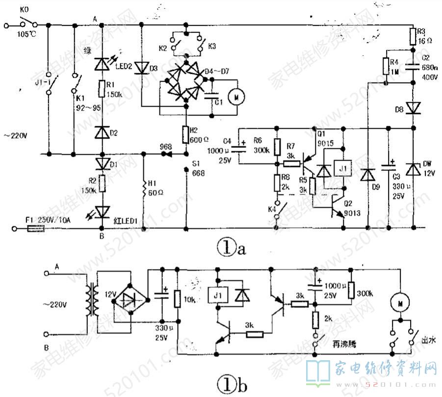

一、过热保护器损坏
水加热到一定程度,“保温 ”指示灯还未亮,过热保护器K0就工作了,切断了电热水瓶的总电源,水未开,也不能电动出水了。这种故障可能有两种情况:一种是过热保护器(一般是105°C)内部的双金属片老化,接触不良,有了较大的接触电阻,通电后自身加热而致开关自动断开。一种是外部接线片的铆钉处松动,有接触电阻,自身加热而致断电。将铆钉周围处理干净,焊好即可。内部接触不良的只能换新,这时也可将过热保护器的两根线短接,利用水开后能断电的保护器即可。如图1中的K1所示。

2.微动开关有了相当的接触电阻,造成相当的压降,影响了电机的工作。这种情况多发生在微动开关是接在采用由变压器提供12V电压的低压一端的情况。因为出水电机(8~12V/3W )电流较大,微动开关几欧姆的接触电阻就可影响电机工作。可将出水微动开关换接到变压器的原边AC220V的一根线上试试。

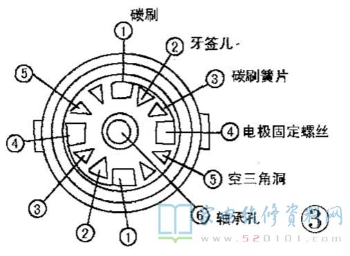

3.出水电机故障。如果以上两种办法不行,考虑是电机故障。电机换向器滑环磨损严重或修或换新。如果想修水泵电机,拆开也很简单。拆开后观察碳刷是否完好,滑环是否需要修整或需要改变与碳刷接触的位置等等。但装上底盖时则不容易,现介绍一法,会使这项工作变得极其容易。参考图3,在电机盖的三角孔中插入二根牙签或火柴棍,支撑起两碳刷的弹簧片。这样会使两个碳刷的距离大于换向器的直径,使盖子很容易装上,随后再拨出两根小棍,使内部接触良好。短时间通电实验。空载电流约80~100mA。

图1中电动出水电路是利用加热丝的限流作用,来产生一个低压,给水泵电机供电的。其主要目的是节省了一个变压器。H1、H2的公共端接A点的是PZD-968系列。H1、H2公共端接B点的是PZD-668系列。这一个接点的不同,却带来了很大的不同。接A点时,只有当K1J1-1都是断开、“保温”指示灯亮时,才能提供出水。主、副加热器H1、H2均起限流作用,有一个开路便不能够出水。而接B点的电路随时可以出水,只有当H2开路时不能出水,这时可以采用耐高压的电容降压(约2.2MF400V )并联在已坏的H2上来解决。
参考图中,出水电路与再沸腾电路的电源是合二为一的。再沸腾电路的电源, 采用的是电容降压,直接由市电取得低压电源的方法,基本上是-一个恒流电路。只要通电,此电路低压部分流过约50mA电流。J1吸合时约需要30mA电流。J1 释放时,50mA的电流全部流过稳压管1W,其允许功耗要1W才行。图3则无这种情况,因为“出水”与“再沸腾”不会同时使用。
每次拆下底座,再装上去时,那两根很长的螺丝钉很难装上。原因是螺母孔在-一个很窄的铁片上,与螺钉很难对准。现有一法介绍给同行:找一内径合适的废旧塑料圆珠笔杆,锯下两段,长约1cm左右,略加打磨,用A、B胶贴牢在铁片上的螺母孔处,这样装螺钉时就极易找准螺母孔了。
相关知识连接:再沸腾电路是一个设计很好的延时断电开关,它简约、省电、稳定。通过J1可以扩大它的控制功率范围,C4的改变,可以改变其时间常数。若将R8的下端与Q2集电极相连,则会成为一个很现成的自锁电路(例如:要求手动启动供电的设备断电后再来电时,拒绝自行启动供电)。但是切记,这种取得“低压”电路的方法,并未与市电隔离,要极其注意。
