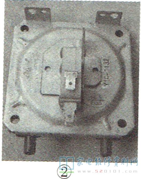

2、风压开关
风压开关通过一根塑料管接到风机鼓风室,如图2所示。当风机的风压达到规定值时,风压开关的微动开关触点闭合。当风机不工作时,微动开关两引线端电压为5V;当风机转动后,电压为0V。

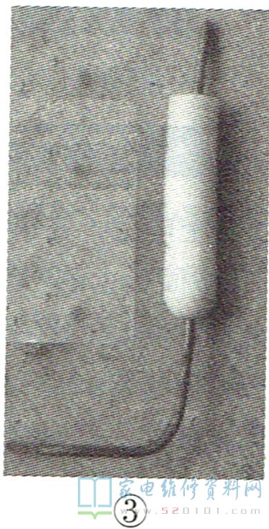

3、火焰检测棒
该器件平时和金属外壳是绝缘的,当有火焰接触检测棒时,则有微小的电流从检测棒通过火焰流到金属外壳。CPU检测到这个电流后就认为点火成功。如果检测棒和火焰接触的部分有积炭引起接触不良,则检测电流过小,CPU会认为点火不成功而停止工作。拔下检测棒和电脑板的连线,如图3所示,用万用表R x 10k挡测检测棒和外壳之间的电阻应该为无穷大。若环境潮湿,检测棒的瓷柱上有水滴,则会引起检测棒漏电,热水器也不会工作。

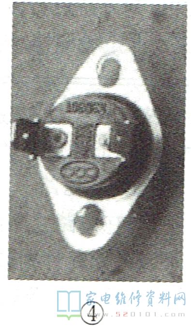

4、超温保护器
该器件内部是一个双金属片,额定动作温度在90C左右,常温下两个接点是导通的。自动复位的超温保护器如图4所示,当温度超过一定值时,其内部开关断开;温度降低后又自动闭合。还有一种是需要手动复位的,保护器中间有一个小按钮,超温保护动作后需要按一下才能复位。
