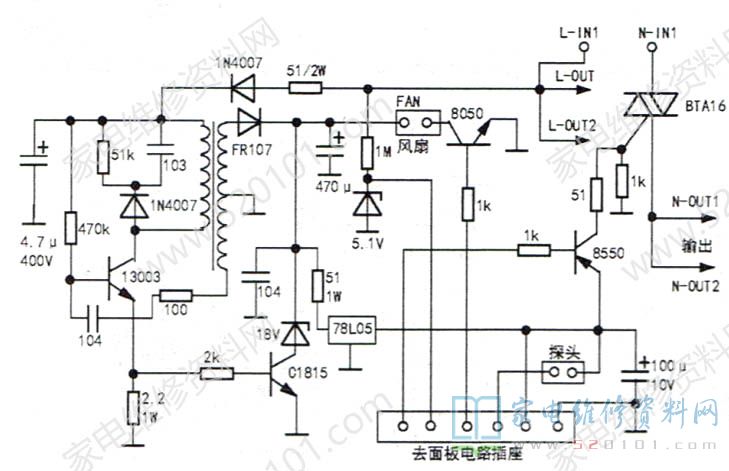

1、主板电路部分

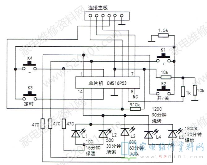

2、面板控制与显示电路部分
