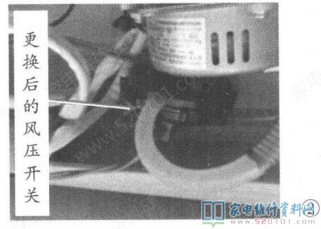

例1:一台高科燃气热水器,开机不出热水,面 板上显示“E4”代码。 分析检修:查询资料,“E4”表示风压开关故障。拆下风压开关,并拔下连接的胶皮管,如图2所示。换上同型号风压开关后上电,故障排除。
例2:一台高科燃气热水器,开机后屏显“E4”,不能烧水。分析检修:该机屏显“E4”代码表示风压开关有故障,但换新后故障依旧。用手指转动风机风叶,不能转动,难道风机坏了?拆下热水器,发现风机扇叶被杂物堵死。清除杂物后装机试验,故障排除。
