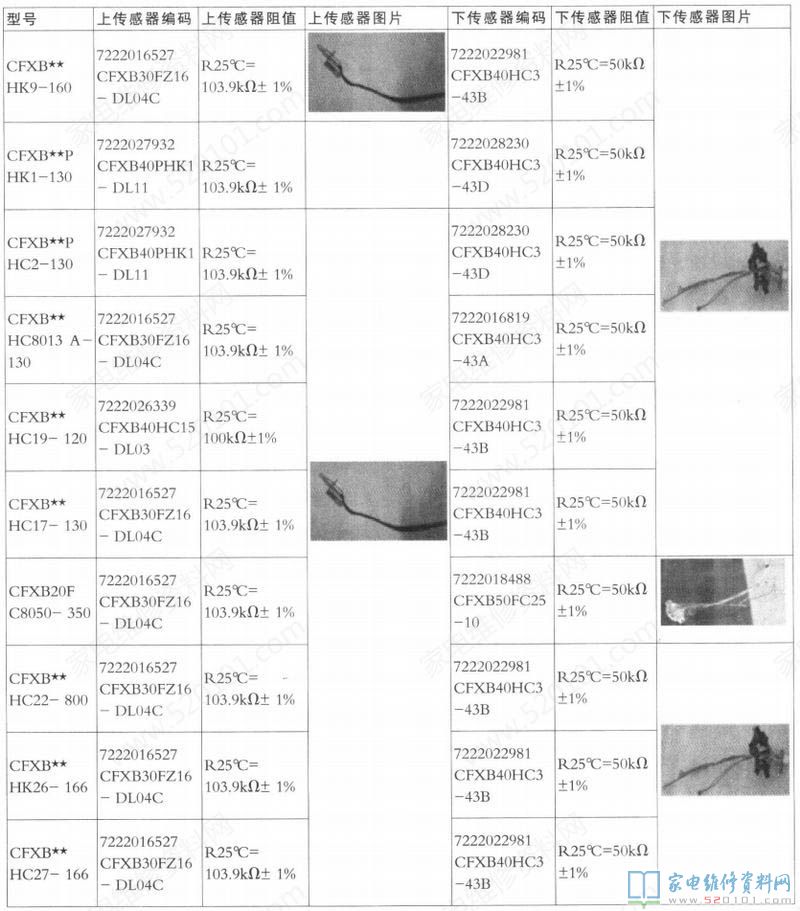

苏泊尔小家电所用传感器对照表(三)
2021-11-29作者:大漠飞狼1075评论
