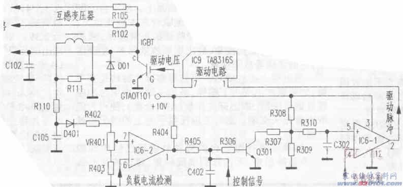

分析检修:拆开机壳检查,发现保险丝严重发黑且已烧断,测量C102两端电阻值仅为几欧姆,焊下功率管IGBT(GT40T101)测量已经击穿。电磁灶功率管损坏主要有以下几种原因:(1)输出功率管本身不良,当市电电压升高时受冲击而损坏。(2)脉宽调制振荡电路脉冲上升时间延长引起功率管过热而损坏。(3)过流保护电路有故障,使功率管过流时不能起保护作用。根据分析,更换10A保险丝和功率管GT40T101,脱开L102加热线圈,用示波器观察驱动电路输出端脉冲波形正常;捡查功率管过流保护电路,用万用表测量电流互感变压器T102,发现次级已开路。从电路(如图)分析可知:电流互感变压器初级串接在输出功率管的c极,当市电升高或过热过流时,次级感应的电压经R110、D401、R402、VR401加到IC6-2⑦脚,此时IC6—2①脚输出上跳的高电平咏冲,此高电平脉冲使Q301导通,IC6-1⑤脚电平降低,IC6~1②脚输出下跳低电平脉冲至IC9的①脚,使驱动电路IC9停止输出激励脉冲,从而保护了功率管GT40T101。
由于电流互感器次级线圈是用很细的漆包线绕制而成,很容易损坏,拆下互感线圈仔细观察,发现断线在次级线圈与其固定脚的连接处,焊接好断线,重新装回电流互感线圈,盖上盖板。检查其他元件无异常,放上锅具,接通电磁灶电源,风扇开始旋转,面板各显示正常,加热盘发热也正常,故障排除。
