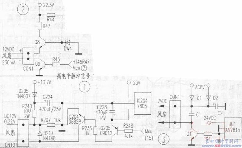

根据实物测绘的图1、图2属第一类,其中图1为康宝CBC-15B型电磁灶风扇驱动电路。接上市电按动开关,蜂鸣器发出“嘀”一声响,MCU 15脚便输出一个低电平脉冲信号,经R248使Q205导通;+5V电压经Q205的e—c极、R236,使Q204导通,风扇电机得电而转动。反之,再按一下开关,MCU 15脚输出高电平咏冲信号,Q205截止,风扇因失电而停转。图3为越好BT-100A型电磁灶散热风扇驱动电路,属第二类,不受MCU控制。只要把电磁灶电源线插头接通市电,经变压器降压,D1、D2整流、C2滤波后的DC7V电压便加到散热风扇电机上,同时IC1输出的15V电压经R1加在Q1基极,Q1导通,散热风扇便立即启动旋转工作。反之,关闭电源,风扇停转。
图2为松美CD16D1型电磁灶散热风扇驱动电路图(原理略)。
电磁灶散热风扇停转的故障时有发生,原因多见为电机烧毁或供电回路上的开关三极管损坏所致,用同规格元件更换便可。若电机烧毁,可用收录机电机应急代用。但要注意:(1)几何安装尺寸、位置许可;(2)使用电压相符;(3)扇叶转动方向一致方能排风散热。
