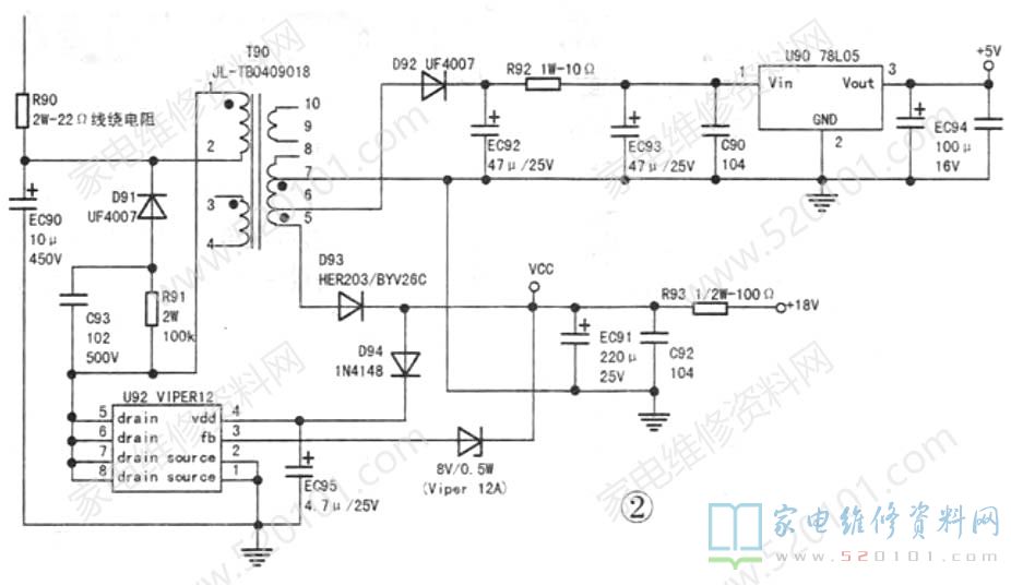

一台美的C21-SH2131型电磁炉,上电后控制灯板无电源指示。该机在维修试机时已屡损IGBT管、单片机及控制灯板,将受损元器件更新,并先卸下加热线圈盘,以防再损IGBT管(电路见图1)。在CN3、CN4接线端上接入220V/40W灯泡,并让电磁炉上电待查,测IGBT管高压检测电路,即U1单片机18脚V+取样(VOLH)同相输入端对地电压为+1V,正常。
测电压浪涌保护电路即U1①脚V+取样( SOURCE )同相输入端对地电压为+1V,正常。
测同步电压比较电路 ,即U1 19脚v-取样(VPB)反相输入端对地电压为+3V,正常。
卸下灯泡,测 IGBT管集电极对地峰压为0V(正常时,峰压会快速上升至+45V后又降至+0.4V),再测驱动放大电路三极管Q2(S8050 )基极,即U1③脚(EXP )前置驱动输出端对地电压为oV(正常应为+0.8V),明显不正常,于是维修转入主回路供电电路。
小结:维修该类机时应注结意:1.若出现上电即烧爆IGBT管,应注意U1 3脚与地是否存在击穿(该点对地电阻大于280Ω为正常)。2.若发现低压供电电路异常时,请务必检查U1 13脚与地是否击穿(该点对地电阻大于180Ω为正常)。3.若发现U1③、13脚与地击穿,应及时换上新的U90(HT78L05)并确保+5V电源正常后,才能再更换U1。若盲目换上U1后就上电放锅试机,加热数秒后又会损坏U1、控制灯板、保险管、整流全桥、IGBT管。
