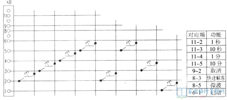

故障现象:笔者接修一台格兰仕WD800B微型微波炉烘烤炉,键盘操控板上有数只薄膜轻触开关失灵、同步显示失效。
故障检修:因该炉用于饮食店,所以机身沾满油迹污垢,检修时首先进行“大扫除”,然后卸卜薄膜键盘矩阵电路,检查发现故障键的碳膜走线剥落严重,很难修复。只好另用微型按钮改装,原机有十几种功能,倘若“全单照收”显得烦琐,故只保留微波加热等几种必要的功能,详见附图。
