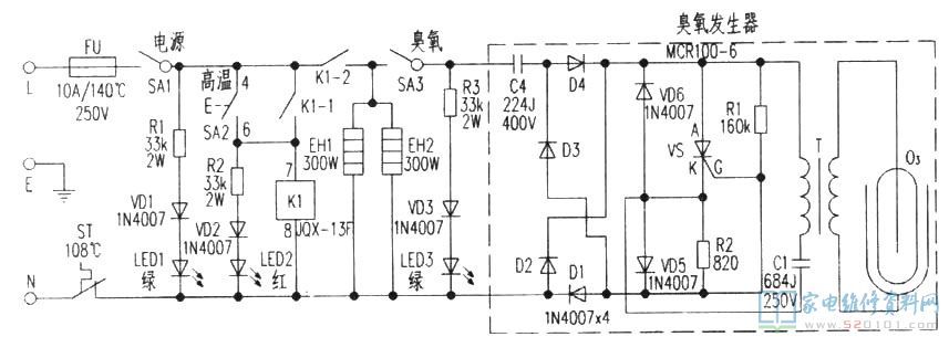

康宝ZTP80A-2食具消毒柜为立式双室结构,上层消毒室用臭氧方式消毒,下层消毒室用远红外高温方式消毒。
一、电路工作原理
按实物绘出的电路图如上图所示,图中虚线框内为臭氧发生器,元件编号为印制板所注。整机电路由电源指示电路、高温消毒电路、臭氧消毒电路组成。接通电源,按下SA1,LEDD1亮绿光,指示消毒柜接通电源处于待机状态。1.高温消毒电路按通SA2后(复位),LED2亮红光,K1得电吸合,K1-1闭合并自锁维持K1吸合电源,同时K1-2闭合,EH1、EH2接通电源而升温。当下层消毒室的温度升至125℃时,温控器ST触点自动断开,切断整机电路电源,K1失电释放,K1-1、K1-2复位断开,EH1、EH2停止升温,LED2(LED1)熄灭,表示一次高温消毒结束。当消毒室温度降低后,ST触点复位接通,LED1点亮.但高温消毒电路不再工作。
2.臭氧消毒电路按下SA3,LED3亮绿光,220V交流电源经C4降压、D1~D4全桥整流后输出脉动直流电压,经脉冲升压器T的初级向储能电容C1充电,充电结束后经R1向单向晶闸管控制极提供触发电压,VS导通,C1向T初级进行放电。C1放电完毕,VS截止,C1又被充电,VS再次导通,如此不断充/放电,在T的次级产生约1.5kv脉冲高压至臭氧放电管O3两电极辉光放电,不断电离放电管周围空气,形成具有一定浓度的臭氧,充满在上层消毒室内,从而达到保洁消毒目的。
从上图中的电路图可知,臭氧消毒电路受高温消毒电路交流继电器常开触点K1-2控制,只有高温消毒电路通电消毒,臭氧消毒电路才能投入工作。当高温消毒结束,臭氧消毒也停止工作。
二、常见故障维修
1.按SA1,LED1亮,按SA2,LED2不亮,高温消毒不工作。LED1亮,交流电源电路正常。检测SA2正常,再检测K1线圈⑦、⑧脚电阻无穷大,正常电阻约14.5k,由此判断K1线圈烧坏,常开触点K1-1、K1-2不闭合造成电源不通引起所述故障。该继电器安装在一个小型塑料盒内,藏在消毒柜背后发泡性聚氨酯特定腔内并用聚氨酯粘堵,切忌强行拉出。先将引线柬粘附的聚氨酯清除干净,然后轻轻地拉出塑料盒子,更换一个JQX-13F型、工作电压250V交流继电器后,故障即排除。
2.高温消毒效果差,加热时间比正常长。该故障多为两支石英发热管其中一支烧坏,导致加热功率不足引起的。最快捷判别方法可按下SA2通电片刻,然后打开柜门观察查判;或用表测量,电阻约80Ω是好的。若坏,用LZS型220V/300w石英发热管更换即可。提醒注意,选购新管除了功率与原管相同外,管子外径及长度必须与原管相同,否则安装会遇到麻烦。
3.按SA3,LED3亮,但臭氧发生器无“吱吱”放电声。打开臭氧发生器面盖,剔开环氧树脂,发现C4炸裂,测其击穿(开路),究其原因是VS击穿,短路电流过大引发D2、D4击穿造成C4过流过热而损坏。逐一更换后故障即排除。
4.臭氧发生器“吱吱”放电声很细声,消毒效果不理想。使用多年的消毒柜有可能出现该故障,消毒效果不理想主要原因是臭氧浓度低,通常是臭氧放电管衰老或寿命将终引起的。让臭氧发生器通电工作,用电工测电笔接触放电管任一电极,氖灯泡发光说明臭氧消毒电路正常,确认放电管衰老。用OA65型(管身长度65mm,管身直径18mm)放电管更换后,通电试机,臭氧消毒正常,故障排除。
