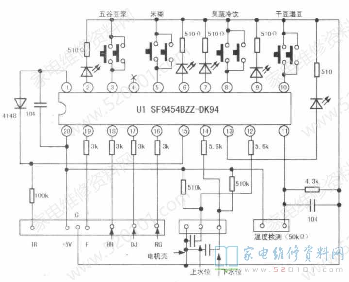

1、按键/电脑板电路图

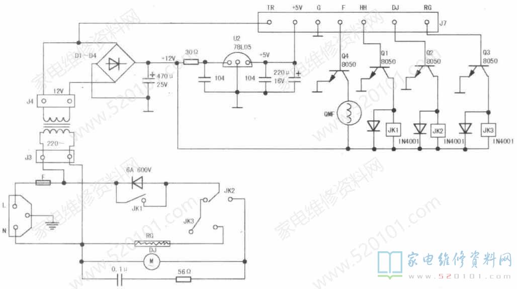

2、控制板电路原理图
