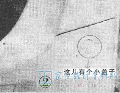

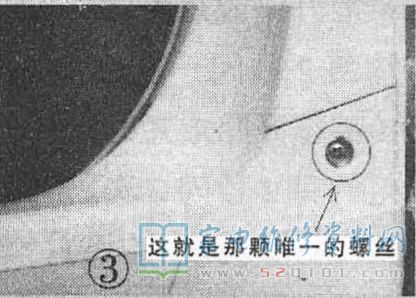

发现在平滑的面板的右边有个直径4~5mm的白色的小盖子,就像是墙壁开关两边盖住螺丝孔的小盖子一样(见图2),螺丝就位于小盖子下面。用刀尖轻轻地从小盖子的侧面缝隙中插进去,将小盖子轻轻挑出,露出十字头的螺丝(见图3)。
拧下这颗螺丝。然后用手稍用力向上扳,盖板纹丝不动。又用平口改锥轻轻插入盖板与其他部分相连的缝隙中,想把盖板撬起来,还是撬不动。不敢太用力,怕把面板的塑料件给弄坏了。再次仔细检查,从面板上看,能拆卸的螺丝只有刚才的那一颗,别的地方再也找不到可以拆卸的螺丝了。

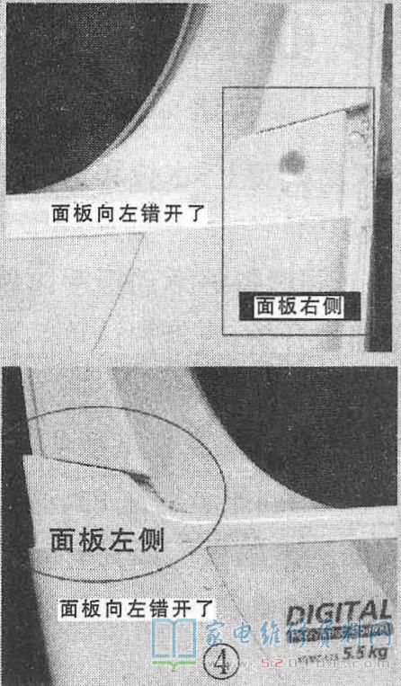

忽然想起戴尔笔记本上的指示灯和开关的面板条,是把面板条的几个脚从几个小孔中插进去,然后推向一侧,就把面板给卡住了。难道该机的面板也是这样的结构?先用手将面板向右推,不动。再用手向左推,动了。再推就轻巧地取下来了(见图4)。

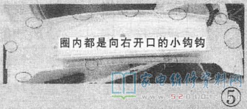

仔细一看,面板下面四周有数个向右弯的“钩子"(见图5)。

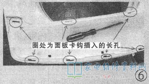

面板下面的框架四周也有相应的小长孔(见图6),只要把图5中的“钩子"插入图6对应的长孔,向右-推就到位了。

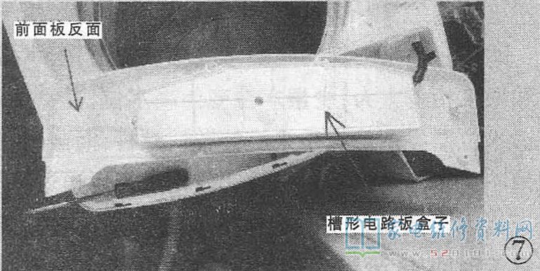

面板取下后仔细观察,控制电路板是用六、七颗螺丝和面板连在一起的,只要把它们分开就能看到里面的开关了(见图7)。

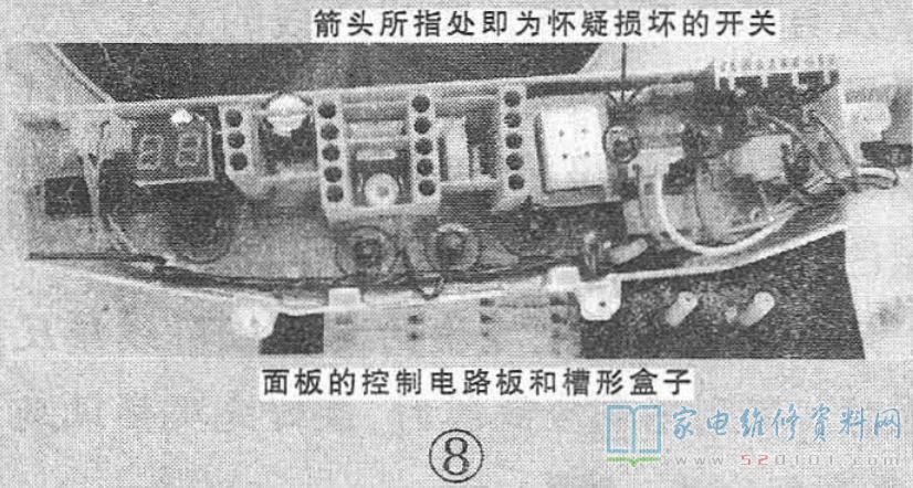

拆下这几个螺丝,将开关面板和电路板分开。首先检查控制板的开关部分。整块电路板被固定在一个塑料槽盒里,电路板用一种透明的软性胶全部封装在槽盒里,只露出开关、接插件等部分,其目的是为了防水,是为了提高电路板的安全性。如果是开关坏了,换起来难度就大了,清除这些胶应该是相当费事的。怪不得网上有人说,坏了零件就要换整块电路板,开始我看了还嗤之以鼻,以为这是修理人员在讹钱呢。
图8中,圈中的都是面板上的开关,而箭头所指之处即为疑似损坏的开关。找准了位置,确定了开关,用手轻轻地按了下,开关接触的手感良好,又按了其他的几个开关,手感都一样,开关应该是没有问题的!看到了开关后,心想,什么平面开关、薄膜开关!这不就是电视机上用的那种轻触开关嘛,以前修理电视机换过这种开关的。

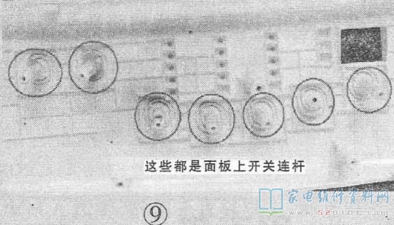

既然不是开关问题,再检查控制面板。控制面板上每个开关的位置上都有一个长长短短的圆柱状的连杆(见图9),正好抵在开关按钮的圆杆上。当按下面板上的薄膜键位时,面板上的圆柱形连杆就抵在开关按钮的圆杆上,开关按钮的圆杆随着下压,完成开关的动作。这种轻触开关的行程很短,只要有1mm~2mm的行程就可以完成开关的操作了。

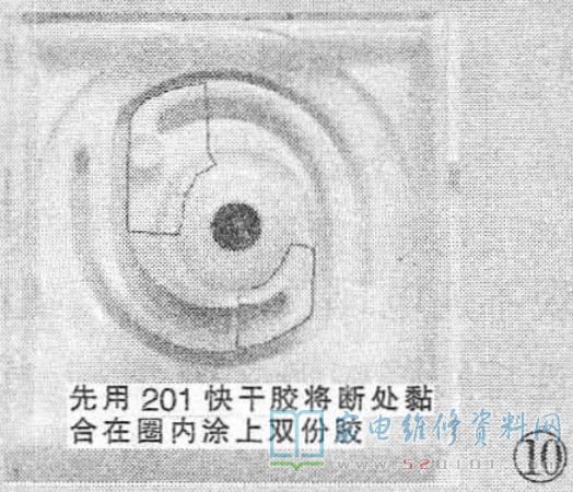

仔细检查发现,在“启动/暂停”位置上的圆柱形的连杆和面板连接处,有两处断裂,这就是故障点。
4.故障检修
先用502或201快干胶将断裂处粘好,再在两个断裂处补以环氧树脂胶加固(见图10、图11)。图中红线的区域为补以环氧树脂胶的地方,为了加固断裂处,将弧形条的间隙占用了一部分,以不影响其弹性为准。
几个小时后,双份胶初步固化。将其安装在电路板上,又插入洗衣机中,将那颗唯一的螺丝拧好,盖上小圆盖。试用了一下,开关使用正常。
