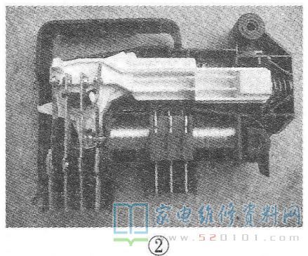

拆开门锁外壳,其内部结构如图2所示。上锁线圈和开锁线圈从结构上看应是直流电磁铁,测得两组线圈的直流电阻均为240Ω。

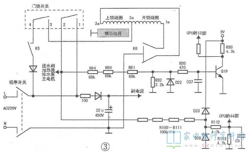

为便于检修,特实绘出门锁控制电路,如图3所示。上电后如门开着,门开关的1、2触点和3、4触点均断开,开锁线圈1a-2a 和上锁线圈2a-3a均无电,门锁处于初始状态。关门时,门锁舌头推动塑料拉杆使触点3、4闭合,选择好洗衣程序后按启动键,CPU发出指令, K5短暂吸合,上锁线圈2a 3a端分别通过K5、K6接入220V市电,上锁线圈中的铁芯拉杆推动塑料拉杆将门锁舌头锁住,且让1、2触点闭合,给进水阀、排水泵、加热器、主电机等供电,以确保安全。同时,1、2触点闭合后还给CPU发出-一个门已锁好的信号。如果由于某种原因导致1、2触点未能闭合,CPU没收到门已锁好信号,这时CPU会发出指令,K5再吸合,给锁门线圈供电以锁门。如果重复3次,1、2触点仍未闭合,则CPU就发出指令,显示故障代码“E30”,整机停止工作。
R108~R111应是AC220V电压取样电阻,取样电压经R113分压后送CPU的44脚,当AC220V电压过低或过高时,CPU会停止工作,显示错误代码,如果取样电阻变质会误保护。
再次观察故障现象,选择好洗衣程序按启动键后,门锁内部发出几次“嗒嗒”响声,说明上锁线圈已得电,这也进一步说明3、4触点已闭合。故障原因可能是1、2触点没有闭合,CPU未收到门已锁好信号,所以再发出锁门信号。实测1、2触点已经闭合,看来问题出在电脑板上。1、2触点闭合后,市电先经R94、R90、R91和R92分压,再经D22去掉负脉冲,所得正脉冲电压通过R88使Q19导通,在Q19的c极得到一个频率为50Hz的脉冲。送到CPU的13脚,CPU据此判断门已关好。

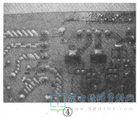

在此环节中,若某一点有问题引起信号中断,CPU会认为门没关好。在路测得分压电阻R94、R90、R91的阻值都是68kΩ,与标称值一样。根据经验,由于这三只分压电阻外接有阻容元件,在路阻值应小于标称值,现与标称值相等,说明该分压电路与外围电路断开了。用放大镜仔细观察线路板,发现R94与前面电路的连接铜箔中有一处霉点,如图4所示,刮去霉点发现铜箔已断,用导线连接好后开机,门锁锁住,屏显一个钥匙图标,说明门已锁好,机器开始工作,故障排除。
