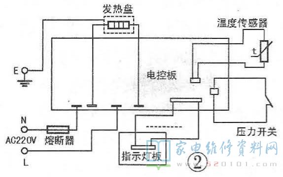

目前,市售的的电压力煲的品牌、型号较多,但工作原理与结构基本相同。从控制方式看,电压力煲分为机械式与电控式两大类,其电路连接分别如图1、图2所示。

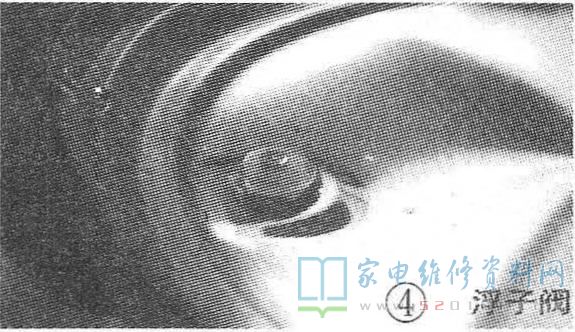

该保护功能通过浮子阀及锁盖装置实现。当锅盖与锅体扣合不到位时,锅内不能加压。若两者合到位,当锅内气压大于5kPa时,浮子阀上升锁住锅盖,锅盖就不能打开,如要开盖,只有等卸压后浮子阀下降才能开盖。

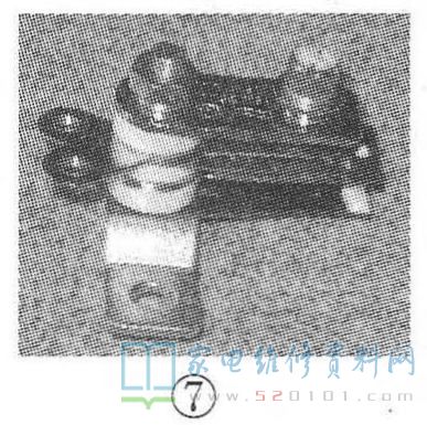

1.压力开关
压力开关的起控点可以调节,实际维修时,可在锅里注入约0.5L水,盖好锅盖,放下排气塞,通电加热,当水烧开后(约95°C),且锅内压力达到排气压力时,拧动压力开关后端的小螺钉,使压力开关刚好断开即可。
2.浮子阀

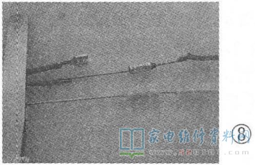

6.发热盘与熔断器

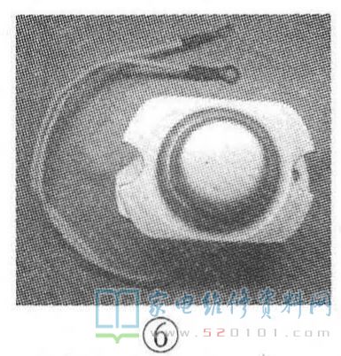

发热盘是加热部件。熔断器又称温度保险管,是电压力煲中的一个重要的保险器件,常串联在市电进线中。该器件长约1.5cm,上面标有温度值,且两端有线接出,并常用绝缘管套住,如图8所示。

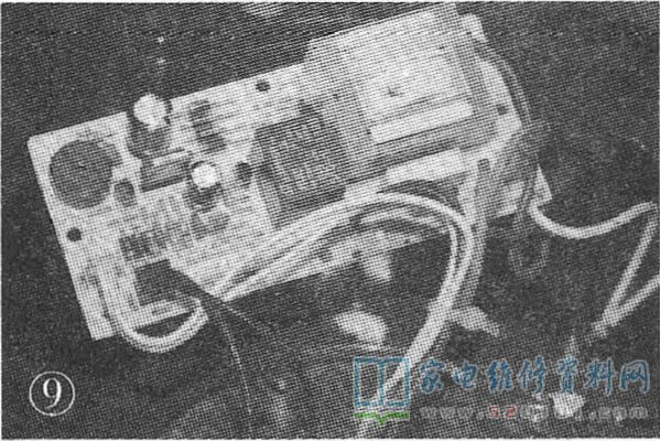

7.电控板
电控板是电压力煲的控制中心,主要由电源电路、单片机电路、继电器控制电路等组成,如图9所示。值的一提的是,有的机器的电源电路单独做在一块板上,常简称电源板。

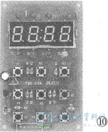

8.指示灯板

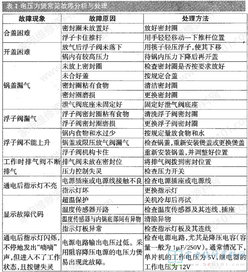

四、常见故障检修
常见故障见表1。
