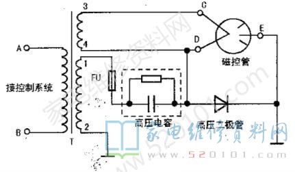

接修一台格兰仕WD800B微波炉,该微波炉定时开机后微波加热不稳定,有时加热有时不加热,造成食物夹生或加热不透。此时应先确定,是控制系统不良,还是微波发生电路(高压电路)工作不稳定。如图1所示,在A、B两端接一白炽灯( 220V/40W ),开机状态下灯泡一直点亮,说明控制系统正常,故障应在微波发生电路(高压电路)。关机,用万用表电阻挡测高压变压器T初级线圈直流阻值为2.3Ω,次级高压线圈①-②绕组阻值为128Ω ,低压线圈③-④绕组组值为0.2Ω。检测高压保险FU完好,高压电容容量为0.92uF,高压二极管正向阻值330kΩ,反向阻值无穷大。以上检测数据皆为正常值。
判断微波发射与否,用检测整机电流(交流输入)的方法最为可靠。磁控管在发射微波时,需消耗大量电能,所以磁控管正常工作与异常时,其电路消耗的电流有明显的差异。用数显表“20A交流电流挡”对整机电流进行监测,把数显表串接于整机交流供电处。正常开机(定时30分钟,火力定为最大),整机电流显示为5.72A,根据公式“W=U.I"计算其输入功率与机器标示相符,说明此时微波炉工作正常。
此时用“"MF47"表检测高压变压器次级①-②绕组两端交流电压为2100V;③-④绕组两端电压为交流3.3V;测E、D间电压为直流2100V (D点对地电压为- 2100V),此电压是磁控管高压直流供电电压(半波倍压整流产生)。以上皆为微波炉正常工作时,高压电路的各点电压。
当微波炉正常工作约7分钟时,数显表电流显示从5.72A降为2.5A,说明此时已停止发射,故障出现。而面板显示一切正常。此时检测ED电压升为2300V,灯丝CD电压为AC3.4V。
关机,分析故障原因:故障出现时,磁控管灯丝电压微升,高压供电上浮,此为磁控管停止工作后,其供电电压因空载而上升的现象。由此说明,故障是因磁控管性能不良,断续工作造成的,而供电电路一切正常。故障出现时整机电流显示的2.5A主要为高压电路空载消耗。
拆下磁控管,检测其灯丝CD阻值为0.2Ω,高压回路DE阻值为无穷大,无明显损坏,但磁控管外观陈旧,散热片已烧黑,估计老化严重。购一同型号磁控管,安装试机,监测电流电压:稳定,微波炉工作正常,故障排除。
