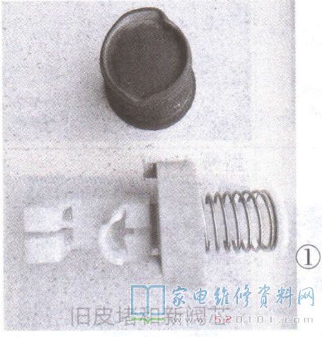

故障现象1:在洗衣过程中,机内有水漏到地面上,且可听到排水管内(地漏)有细微的流水声。根据故障现象分析,可能是排水阀被异物卡住或者损坏,致使洗衣时排水管内有流水,而且排水管可能还有破损之处,导致地面上有漏水。拆下排水阀,发现阀体皮堵的前端变形,造成封堵不严,如图1所示。

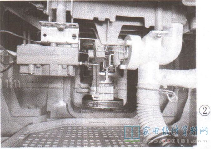

另外,排水阀的塑料阀体上有一道细裂纹。再查看排水管,发现管道上有小裂缝。更换排水阀和排水管后,试机,无漏水现象,但注水到一定水位时,波轮还没有转动,电动牵引器就动作了,排水阀被完全打开放水,放完水后排水阀关闭,马上又开始注水,随后又放水,这样如此反复。想到在更换排水阀之前,洗衣程序正常,怀疑新换的排水阀有问题。卸下新排水阀,拆下其皮堵,安装到旧排水阀上,再用粘接剂涂在旧阀体的裂纹上,接着在旧阀体上面不影响其固定安装的位置打小孔,用钢丝穿孔缠绕加固阀体(如图2所示),以避免被电动牵引器拉断,最后将修复的旧阀体安装到洗衣机.上,通电洗衣,故障排除。
