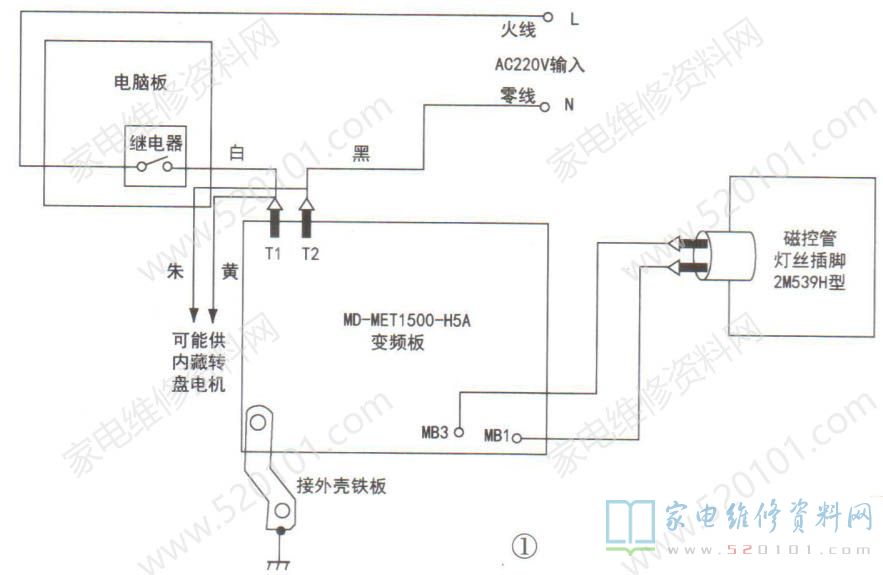

该变频板接线较少,如图1所示。T1、T2端为AC220V供电端,其供电受控于电脑板;MB1、MB3端与磁控管灯丝两脚相连,即为灯丝供电端。另外,该变频板的接地线很重要,一定要与微波炉的铁外壳接触良好,否则易烧坏变频板。
