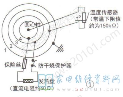

1.加热杯电路
加热杯内装有发热盘、保险丝、防干烧保护器、温度传感器等器件,杯底有四个同心圆环金属片,其电路如图1所示。第一圆环是接地端,第二个圆环与圆心柱之间接温度传感器,第三个圆环与第四个圆环之间接加热盘。

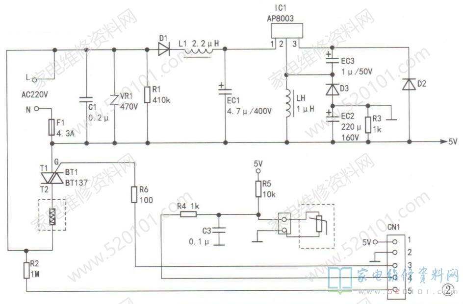

2.主机电路

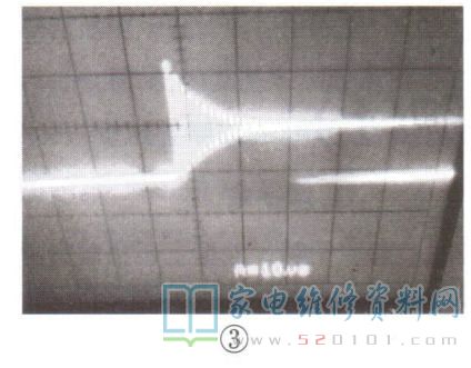

主机里面装有电源板、控制面板,其电源电路如图2所示。220V交流电经电容C1滤除杂波后,由二极管D1半波整流,在滤波电容EC1两端产生约300V直流电压,加到电源芯片IC1 ( AP003)①脚,IC1启动工作后在储能电感LH两端产生交流电压,波形如图3所示。
双向可控硅BT1的T1极接零线N,T2极通过发热盘(安装在加热杯里)接火线Lo电阻R5与温度传感器(安装在加热杯里)对5V直流电压分压,其值作为温度检测信号,经电阻R4及插座CN1④脚送给控制面板。火线L通过电阻R2 (1MΩ)加到CN1的⑤脚,作为过零检测信号,送给控制面板。
当不需要加热时,控制面板输出5V高电平,经C1③脚及R6送给BT1的G极(栅极),此时因BT1的T1极的直流电压也是5V,所以BT1发热盘不发热,当需要加热时,控制面板输出0.3V直流低电平,BT1导通,发热盘得电发热。

例1:一台MK920型液体加热器,通电后面板无显示。分析检修:上电,测L、N端子间电压为AC225V,正常,但400V滤波电容EC1两端电压为0V。断电检查,发现L1开路,IC1①、②脚击穿。更换L1与IC1后试机,故障排除。
事后分析认为,由于L1内部线圈线径太细,
允许通过的电流较小,所以IC1①、③脚击穿后L1先断路。
例2:一台MK920型液体加热器,上电后数码器显示代码“E1”,无法使用。分析检修:故障代码“E1" ,表示控制面板没有检测到温度传感器送来的电压信号。首先测量温度传感器阻值为150kΩ,正常,转向检查主机上的连接插座,发现插座中间圆孔里的弹簧片断裂,造成发热杯里温度传感器不能接入主机电路。更换主机插座后试机,故障排除。
例3:一台MK920型液体加热器,上电后显示、操作均正常,但不加热。分析检修:先检查加热杯,测得杯底第三个圆环与第四个圆环之间的阻值为∞,这说明故障点在加热杯中。拆开加热杯,发现防干烧保护器损坏,将其换新后故障排除。
例4:一台MK920型液体加热器,通电后就加热。分析检修:检查加热管控制电路,发现BT1击穿,将其换新后故障排除。
