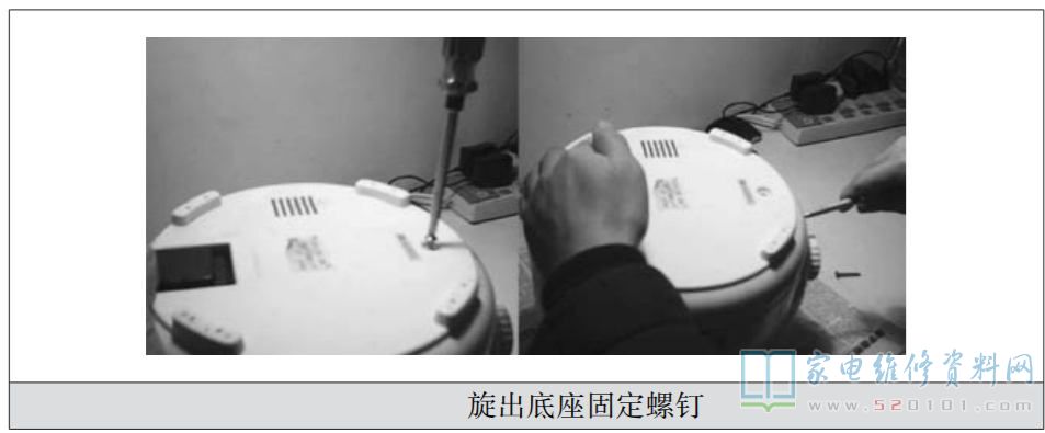

1.底座的拆装
(1)拆卸
将电压力煲倒放于工作台上,旋出底座固定螺钉,如图1所示,用一改锥插入底座与桶之间缝隙,小心撬动,撬开一定空间后,另一只手,从对面往改锥方向用力推,此时,底座将自动弹出。
安装锅底时,先对准锅底的固定螺钉,然后往下用力压,听到“啪”的一声,表明锅底已装人,旋紧固定螺钉即可。外锅内部有两颗螺钉,分别是压力开关固定螺钉和集水盒的固定螺钉,这两个螺钉不能动,不能当作外壳螺钉乱拆,以免影响外锅的密封性和压力开关的固定性。

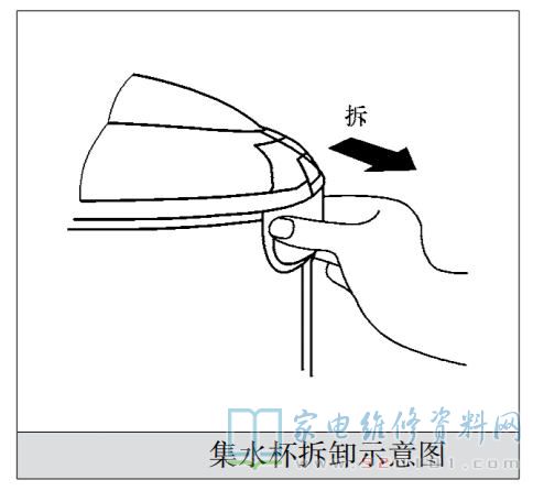

2.集水杯的拆装
(1)拆卸

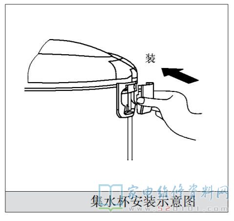

(2)安装
如图3所示,拿紧集水杯,将集水杯放水槽内往里轻轻一推,听到“咔嚓”声即可。

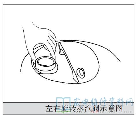

3.蒸汽阀的拆装
(1)拆卸

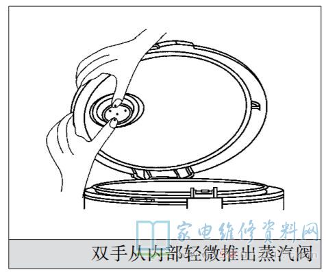

如图4所示,向上拉的同时,轻微左右旋转便可拆下。若左右旋转拆卸困难,则可采用双手从内部轻微推出蒸汽阀,如图5所示。再按箭头所示“松”的方向旋转,向外拉,即可将组件分开。
(2)安装
将蒸汽阀座上的三角标记对准蒸汽阀盖上的圆形标记的位置。按箭头所示“紧”的方向旋转,直到两个三角标记对准并且听到“喀”的响声为止,再准确地将其插至锅盖的蒸汽阀孔内。
