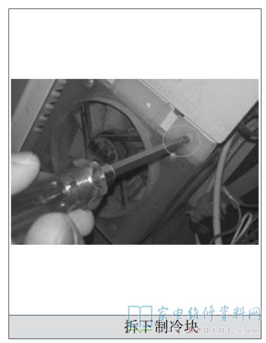

2)拿下后盖,露出电子制冷块,拆下制冷块上的固定螺钉,可拆下制冷块(如图2所示)。

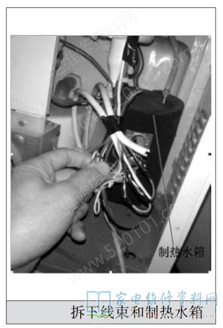

3)拆下线束和制热水箱(如图3所示)。

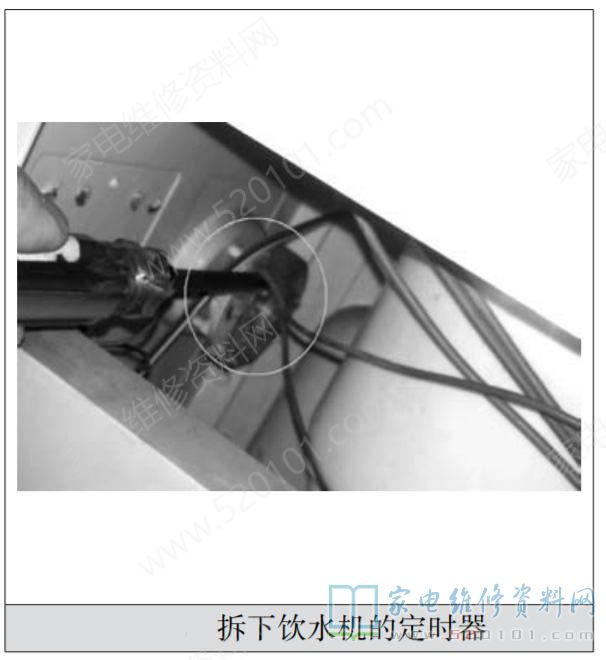

4)拆下饮水机的定时器( 如图4所示)。

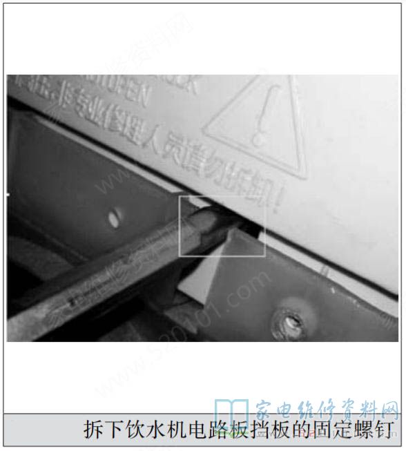

5)拆下饮水机电路板挡板的固定螺钉( 如图5所示)。

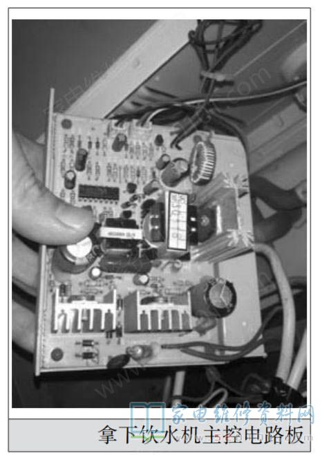

6)拿下饮水机主控电路板(如图6所示)。

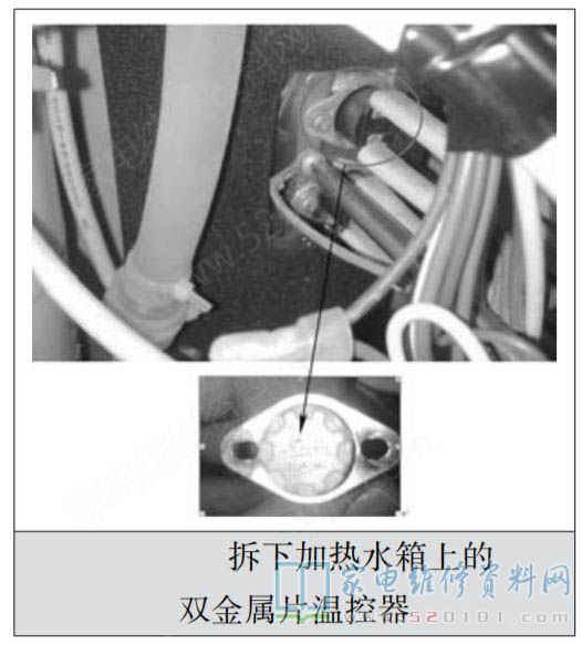

7)拆下加热水箱上的双金属片温控器(如图7所示)。

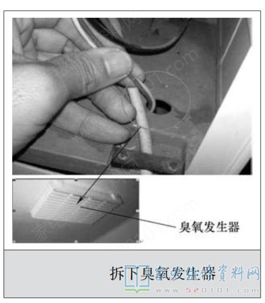

8)拆下消毒柜中的臭氧发生器连接线和上盖,拆下臭氧发生器(如图8所示)。安装时按上述拆机过程的相反顺序装上饮水机即可。
