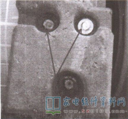

一台三星WW1WN64FTBX/SC(XQG10-1WN64FTBX)型全自动滚筒洗衣机,脱水时机内发出很响的碰撞声。分析检修:根据故障现象分析,怀疑洗衣机减震有问题,但更换减震器后故障不变。打开洗衣机上盖上电试机,发现碰撞声来自配重块与筒壁相碰,断电后用手摇动配重块,发现配重块能大幅移动。试用扳手拧紧配重块的紧固螺钉,但螺钉不动。拧下配重块的3颗紧固螺钉,发现紧固螺钉的塑料柱高于配重块的内槽,如图1所示。用钳子剪掉塑料柱的端头,低于配重块内槽孔,最后装上配重块试机,故障排除。
