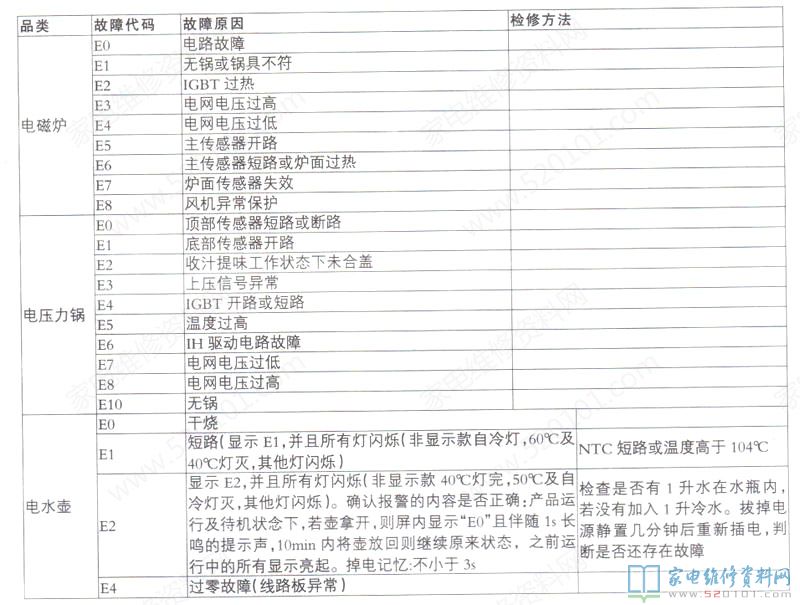

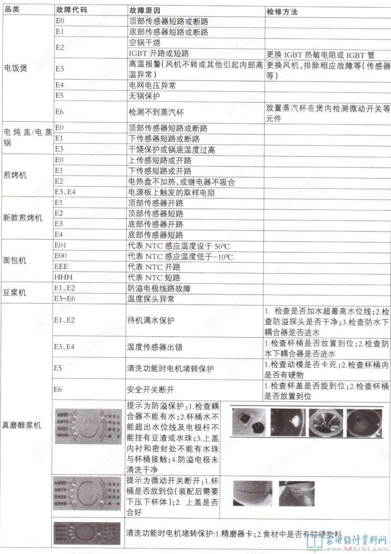

苏泊尔小家电品类故障代码汇总
