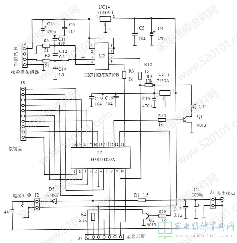

金康鑫电子秤主板电路原理图
2022-09-13作者:曹金停2708评论
