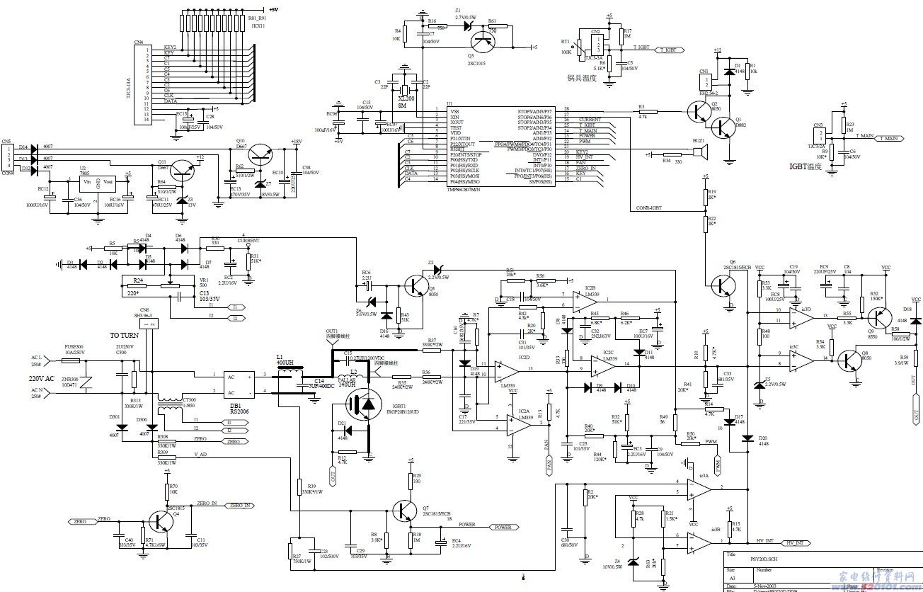

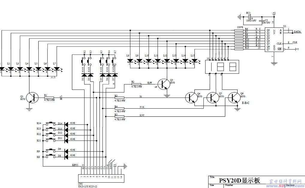

美的MC-PSY20D电磁炉电路故障分析

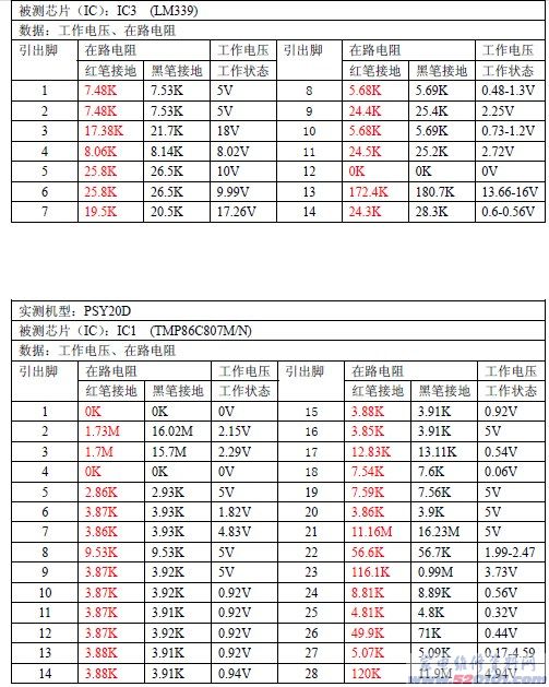

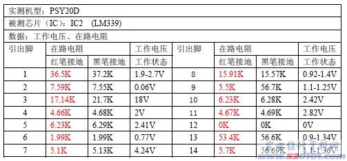

检查步骤: (一)、烧保险管 ①由于此故障比较严重,一般带有其它的原因一起出现,如IGBT。整流桥堆也一起击穿,换上新的保险管后,不要马上上电试机,否则会再引起烧保险管。用万能表检查IGBT,整流桥堆是否击穿,把损坏元件拆下来,换上同型号的元器件。再用万能表去检查D21,R12,测量这两个元器件时必须拆下来才能进行准确性的测量,把已损坏的元器件更换。 ②我们先短接三极管Q6的基极和发射极,此时不能接线圈盘。上电测量电阻R59是否有0.32V左右的电压,如果电压正确,把三极管Q6的短接处断开,接上线盘,上电试机正常,故障即可排除。 ③如果测量得R59的电压与0.32V偏差太大,那我们就要到同步电路和驱动电路进行检查。如果以上两个电路都没有发现问题,那我们就要对振荡电路进行检查了。在这里首先要说明一点:在电磁炉能正常工作时,绝不能万用表对振荡电路进行电压测量。因为万用表本身具有一定的干扰性,很容易对振荡电路产生干扰,从而会使IGBT烧毁。在这个电路中我们采用电阻法来检查,首行我们测量IC2-LM339的8、9、14脚的对地电阻值是否正常(详细的阻值请参照后面的数据测试大全),如果测量到的阻值不正常,我们就要检查R46、R45、R33、D8-D11是否有损坏,把损坏的元器件更换,然后再按第2步的方法去做。如果上述元器件都正常,在其它方法都用试过的情况下,我们可以尝试更换IC2--LM339。

故障分析: 出现该故障所涉及电路有同步电路、检锅电路、驱动电路、过流保护电路。应当用万用表通过测量关键点电压来判断故障所处于的电路,找到相应的故障部分可以按下列情况进行检修。 检查步骤: (一)、同步电路故障 ①我们上电对电路板进行分析,在待机的情况下,用万能表测量IC2的第13脚的电压是否为一个高电平,由于13脚没有上拉电源,只和PWM信号相接,所以测量到的高电平只有1V左右。如果测量到的电压为低电平,我们再测量IC2的10、11脚的电压是否正常(10脚:2.42V,11脚:2.82V),如果测量到的电压不正常,我们再用万能表检查R35、R36、R37、R7、C16、C17、D19是否有损坏,把损坏的元器件更换新的同型号的元器件。故障可排除。 ②如果测量到IC2的10-11脚的电压正常,而13脚输出的电压还是为低电平,上述电压正常,我们就可以确定IC2-LM339已经损坏,更换后故障可排除。 (二)、检锅电路故障 ①先检查锅具直径是否与要求一致,请用MD专用锅具,检查两个接线端子是否松动。 ②检查检锅电路的R13是否开路,在待机的情况下测量IC2的第4、5脚的电压,4脚是否大于5脚,如果不是,请到同步电路中检查。如果是,测量IC2的2脚是否有一低电平,如果是高电平,说明IC2已坏,更换后试机正常,故障排除。 ③如果IC2的2脚电压为低电平,而故障没有排除,这时故障就有两种可能性了,一种是IC2-LM339坏,另一种就是主IC坏,我们就要判断故障点的位置,把J11拆下来,测量主IC的18脚的电压是否为高电平,如果是,就表示IC2-LM339已坏,如果测量到的电压为低电平,就表示主IC已经损坏,把以上的元器件更换,故障可排除。 (三)、驱动电路故障 ①我们先上电对驱动电路进行电压分析,用万能表测量Q9的集电极是否有18V电源,如果没有,请检查电源电路。如果有,请测量IC3-LM339的第9、11脚,这两个脚是驱动电路上两个比较器的参考电压有一固定值(第9脚2.2V,第11脚比9脚高0.4V左右的电压)它与前级振荡送过来的脉冲信号作比较,其比较结果送给Q8与Q9两个三极管的基极作驱动信号。 ②如果9脚的电压不正常,请检查Q8、Q9、R34、R55、R59、R48、R53、D2,把存在问题的元器件柝下来,换上同型号的元器件。如果9脚的电压还是不正常,表示Z5的参数已经发生变化,更换后上电试机正常,故障即可排除。 ③如果在以上的步骤中没能解决问题,我们就测量IC3的8-14脚的对地电阻值是否正常(其电阻值请从后面的数据测试大全中查找),如果测量到的电阻值不正常,在第2步中又排除了周围元件的问题,我们就可以判断IC3-LM339已经损坏,更换IC3,上电试机正常,故障排除。 (四)、过流保护电路故障 我们先上电对电路进行分析。用万用表测量Z2的负极电压是否为1.2V,如果测量到的电压不正常,再测量Q5的基极电压是否为低电平,如果为高电平,请检查电流检测电路,如果测量到的电压为低电平,请检查Q5、R43、D16、Z6、C22是否有损坏,把损坏的元器件更换,上电试机正常,故障排除。

美的MC-PSY20D磁炉测试数据表
美的MC-PSY20D电磁炉原理图
