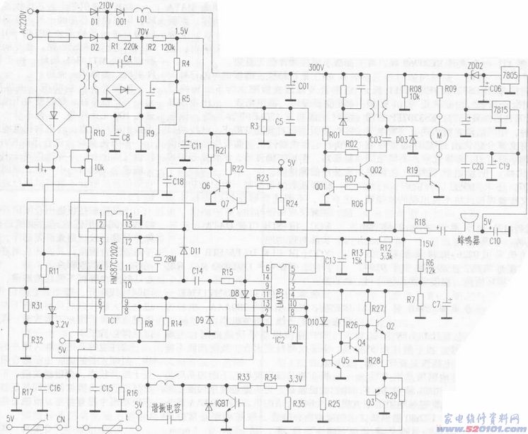

一台美联C-20B型微电脑电磁灶,接入电源启动开/关按钮,蜂鸣器鸣叫一声后风扇开始转动,电源指示发光二极管不停闪烁,但按动定温/加热等按键,均不能进行加热。断开电源检查大功率高频功率输出管IGBT及高频高压谐振电容,未见异常。接入电源测开关管工作电压约300V正常;5V、15V工作电源也正常。因不清楚主板电路及控制集成电路IC1、IC2各脚电压参数及其相互间变化规律,先按主电路板实绘出其电路原理图(如附图所示,供维修参考)。从电原理图可见由D1、D2整流输出的工作电源电压(约210V)经D01和R1、R2串联支路两路输出。检测发现R1、R2串联支路无电压输出,经查是R2开路损坏,用新品更换后接通电源试机,电磁灶工作恢复正常。
附图:美联C-20B型微电脑电磁灶电路图
