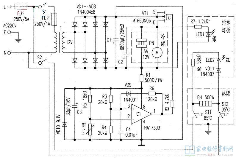

一、电路原理
由双电压比较器IC1(HA17393,电路中只用了一个比较器)及具有负温度系数的热敏电阻RT等外围元件组成温度检测电路。其中,9.1V电压经电阻R3、R4分压后加至IC1同相输入端③脚作为参考电压。由电阻R5、热敏电阻RT分压后加至IC1反相输入端②脚作为信号电压。热敏电阻RT紧贴在冷罐的外壁,用来检测冷罐的水温。当冷罐内冷水温度上升到15℃时。RT阻值下降,则IC1②脚电压低于③脚电压,输出端①脚输出高电平,该高电平经电阻R2加至场效应管VT1的G极。VT1导通,12V直流电压经VT1的D极加至冷罐。此时,12V直流电压经电容C2再次滤波(目的是减小直流电压纹波系数),制冷片PN得电制冷,风扇M运转为制冷散热。同时制冷指示灯LED1亮(绿光),指示饮水机处于制冷状态。
当冷罐水温下降到5℃左右时,热敏电阻RT阻值随之升高.IC1②脚电压跟随上升,当高于③脚电压时,①脚输出低电平,VT1截止,PN、M同时失电而停止制冷,LED1熄灭。指示饮水机处于保温(冷)状态。当饮用冷水自动补人凉水或水温自然回升到15℃时,制冷电路自动进入制冷,重复上述制冷过程,使水温保持在5℃~15℃之间。由二极管VD9、电阻R6组成制冷钳位电路,保证制冷电路保温时不致频繁启动制冷。
2.加热电路 S2是加热电路的电源开关。闭合S2,220V市电经保险管Fu1,与加热温控器ST1、电热管EH、防干烧温控器ST2组成加热电路。EH得电对热罐的水进行加热,同时加热指示灯LED2亮(红光)。当水温升高到温控器sT1上限动作温度(96℃)时,sT1触点自动断开,EH停止加热,LED2熄灭,饮水机进入保温状态。当饮用热水自动补入凉水或断电自然降温到温控器sT1下限动作温度(80℃)时,sT1触点自动闭合,EH再作新一轮加热,使热罐水温保持在80℃~96℃之间。
ST2起无水防干烧保护作用。当热罐无水而误闭合加热开关S2时,电热管立即产生高温,强制ST2触点迅速断开,切断电热管电源.防止烧坏电热管或火灾事故发生。ST2非自动复位型,动作后需手动复位,否则加热电路不会接通。

[例1]闭合S1,制冷指示灯LED1不亮,不制冷。分析检修:根据故障现象分析.多是直流供电电路或温度控制检测电路相关元件损坏所致。若测量C1两端12V直流电压正常,则故障发生在R1或RT,一般以RT引线折断或测温头断裂较多见,致使IC1①脚始终处于低电平引起故障。检查焊牢引线或更换RT,故障即排除。
[例2]闭合S1,制冷指示灯LED1亮,但不制冷。
分析检修:制冷指示灯LED1亮,说明直流供电电路及温度控制检测电路工作正常。不制冷多是制冷片PN击穿开路所致。用万用表测量PN两端正常电阻约2.5Ω,若为无穷大,说明制冷片已击穿。用TEC1-12705型、5A、DCl2V制冷片更换,故障即排除。
[例3]闭合S2,加热指示灯LED2不亮.不加热。
分析检修:故障现象说明市电未进入加热电路。通常因频繁操作S2,加之电热营电流大,导致开关触点烧蚀不导通,更换S2(KCD-1型5A、AC250V),故障即排除。
[例4]闭合s2,加热指示灯LED2亮,但不加热。
分析检修:故障现象说明市电进入加热电路。不加热多是EH烧坏引起的.用万用表测量EH两脚电阻无穷大(正常电阻约97Ω),由此确认EH已烧坏。换用新的电热管(500w),故障排除。
