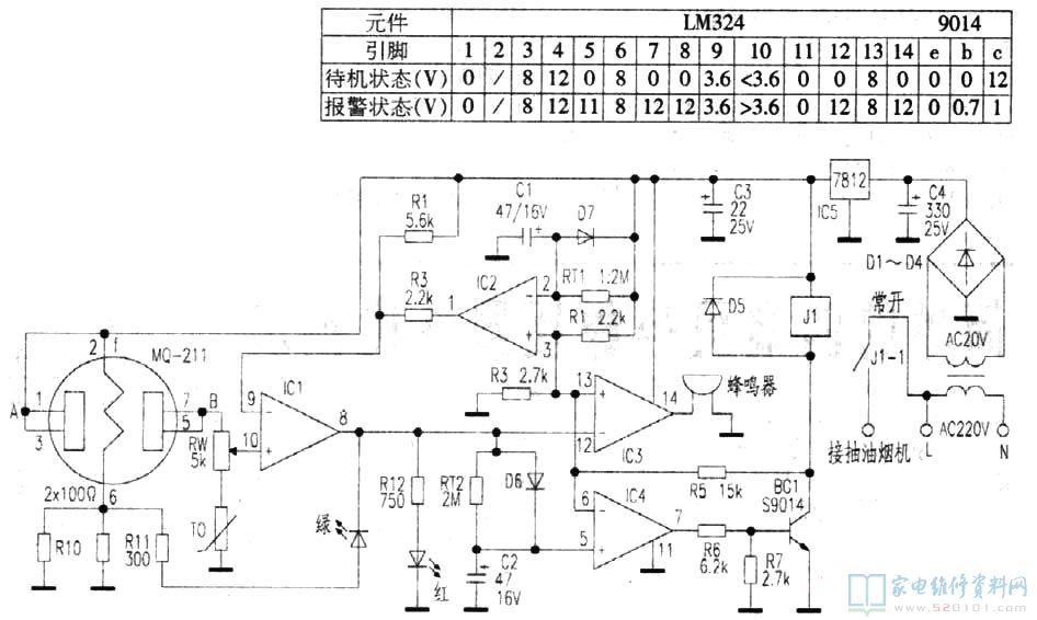

该型抽油烟机的自动监控电路如下图所示。电路由检测比较电路,报警蜂鸣电路,抽油烟机控制电路,开机延时电路和电源电路五部分组成。
D6、RT2和C2组成排气延时电路,当室内油烟煤气浓度恢复正常后,IC1⑧脚为0V,D6截止,电容C2通过RT2放电(约需3分钟左右)。当放电至电压值低于8V时,IC4重新翻转,排气扇关闭。
IC2与C1、RT1组成开机延时电路。电源接通后,IC2③脚立刻获得8V直流电压,而②脚电位在RT1对C1充电的同时缓慢上升,经2分钟左右才能达8V以上。在此之前,IC2①脚为高电平(12V),报警、排气电路都不工作,这样可防止刚开机时由于气敏头为冷态,还未进入正常工作状态而发生误动作。D7能在电源关断后使C1的储能迅速泄放,以保证较短时间再次开机。D5则保护开关控制器BG1。
总之,自动抽烟机正常工作状态时,按下自动按钮,绿灯点亮,若室内煤气和油烟浓变小于0.15%(1500PPM),机器即进入待命状态;若室内油烟超标,开机2分钟后就立即启动报警,且抽油烟电机开始工作。绿灯熄灭,红灯点亮,直至室内气体正常,红灯熄灭,报警音响停止,绿灯点亮,3分钟后电机停转。
抽油烟机最常见的故障是控制灵敏度下降甚至失灵。其中大多是维护不当造成的。由于气敏探头纱网外包裹着一层滤纸,当滤纸积满油烟后气体通道被堵死,起不到自动监控作用。因此,每月必须更换一次滤纸(可用擦镜头纸代用)。若故障出现时处理好气敏头的滤纸和纱网后,还无好转,就需拔出气敏头。在小七脚电子管座的②、⑥两孔之间插入一只几百欧姆的小电阻或短路线,若仍无反应,说明电路有故障,需拆开维修。本机由于元件损坏造成的故障主要有:C1电容击穿或RW1中点接触不良引起整机不工作;继电器J1触点不良而不报警;继电器J1开路使排气电机不转;D6开路使电机启动过迟;C2容量减少或D6短路使电机无延时停转功能;蜂鸣器损坏造成红灯亮时却不报警;C1容量变小或D7损坏造成报警延时不正常。
