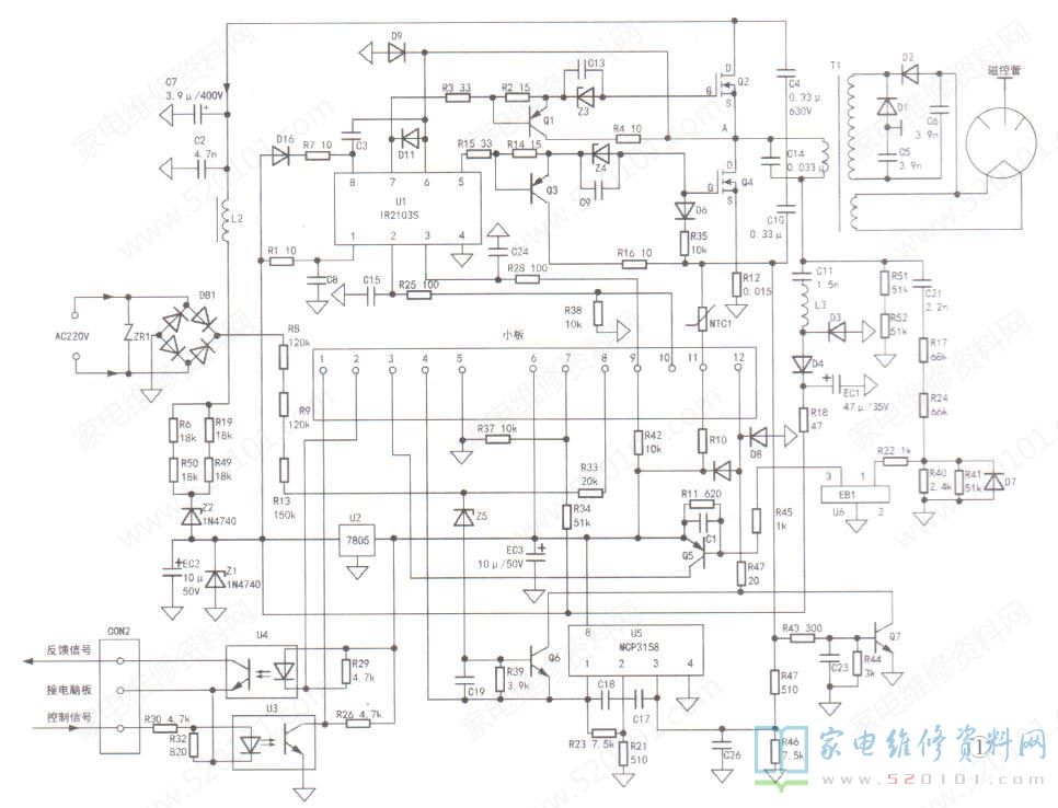

接修一台格兰仕G90F25CN3LV -Q6(GO)变频微波炉,按启动键后风扇和照明灯工作正常,屏显从30s开始倒计时,刚过5s屏显“E-1",蜂鸣器报警。分析检修:在AC220V供电插座中串入电流表试机,从电流表读数看,磁控管未工作。启动时测得变频板已得到AC220V电压,并且电脑板也已送出启动脉冲到变频板的CON2插座中,看来故障在变频板上。
为便于检修,特实绘出变频升压电路,如图1所示(控制芯片安装在小板上)。启动时,变频板得到AC220V电压,经桥堆整流得到300V电压,经R6、R19、R49、R50降压及Z2、Z1稳压,输出20V电压,一路供给驱动芯片UI(IR2103S),另一路由U2(7805 )稳压成5V,供给小板上的控制芯片。电脑板发出的控制信号通过光耦U3送给小板,小板发出两路驱动信号送给U1,经U1放大后驱动大功率场效应管Q2、Q4,经开关变压器T1升压后驱动磁控管。
在升压电路正常工作后,Q2的S极和Q1的D极连接处A点会产生一个高频脉冲,C11和L3对脉冲降压后,由D4.D3整流、EC1滤波,再经R18限流后送往Z1稳压,以代替上述启动电源。
Q4的S极接一只小阻值电阻R12,以检测流过Q4的电流。R12 两端的电压通过R20送往运放块U5(MCP3158),本机只用了U5中的一个运放,其放大倍数由R23和R21的比值决定,本电路设计为15倍。放大信号从①脚输出送往小板,与电脑板输出的控制信号相比较,以控制开关管的工作状态。Q7和外围元件组成过流保护电路,如果流过R12的电流过大,R12上电压(这是一个脉冲电压)升高,Q7导通,小板②脚变为低电平,电脑板收到控制芯片的反馈信号后,输出指令使变频板停止工作。
提示:R12是一只体积较大的贴片电阻,阻值为0.015Ω。如果R12阻值增大或引脚接触不良,会引起过流保护。Q6和外围元件组成300V电压过高保护电路,R8、R9、R13是300V电压取样电阻。当300V电压过高时,Z5被击穿,Q6导通,后续控制同过流保护。
芯片U6及外围元件组成输出电压过高保护电路,C21、R17、R24、R40、R41组成取样电路,取样电压(实为脉冲电压)经D7整流后,通过R22送给U6①脚。U6是一个3脚贴片元件,丝印为EB1,根据电路分析及实测数据,估计该元件是三端精密稳压器TL431,当开关电源输出电压过高时,U6③脚变为低电平,Q5导通,小板③脚变为高电平,控制芯片发出过压信号,电脑板据此发出保护信号,变频板停止工作。
另外,靠近开关管的地方安装有一只负温度系数热敏电阻NTC1,当开关管过热时,该电阻阻值变小,小板①脚电压降低,控制芯片让开关电源停止工作。对于本机,首先要确定变频板是否工作过?如果工作过,又是什么原因使变频板进入了保护状态?测量A点电压,发现启动时指针万用表(直流250V或500V挡)指针摆动了一下,这说明开关管导通过;用示波器测量该点,确有高频脉冲。这样可排除电源电压过高和开关管温度过高保护(或误保护),因为在这两种状态下,控制芯片不会发出驱动脉冲。接下来判断电路是否过流保护,先将变频板和磁控管分离开,并拔去磁控管灯丝引脚连线,用万用表R X 10k挡测磁控管灯丝和外壳电阻为oo,由此判断磁控管正常(这里误判了)。 然后让变频板空载工作,屏仍显“E-1" ,但出现“E-1"的时间延长到15s,这说明问题还是和磁控管有关。再用自制的1500V电压表测磁控管灯丝和外壳之间的电压,发现只有400V,这肯定不对,因为正常工作时,灯丝和外壳电压要超过300OV。看来故障原因应是磁控管灯丝和外壳软击穿,引起变频板过流保护。

结合两只磁控管损坏的症状,怀疑变频板输出高压有瞬间过压现象,从而造成磁控管软击穿。检查过压保护电路中的U6及其外围元件,都正常。告知客户变频板和磁控管都需更换,客户嫌费用太高。能否弃用变频板,改用普通微波炉的变压器供电呢?考虑到该机电脑板在发出工作信号后,如没有接收到变频板反馈的正常信号就要停止工作这一特点,决定把电脑板送往变频板的控制信号直接作为,反馈信号返回给电脑板。拆下变频板,把电脑板送往变频板cON2插头的白线(控制信号)和黄线(反馈信号)用一只1k电阻连接起来,上电开机,一切正常。
