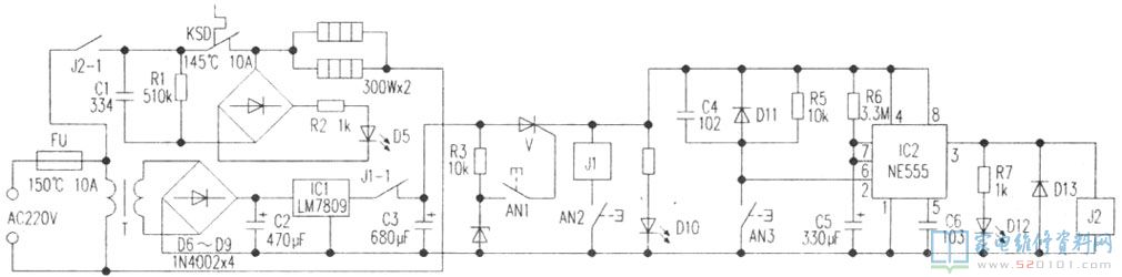

本消毒柜电路的220V交流市电经变压器降压为12V、D6~D9桥式整流、C2滤波、IC1稳压输出9V直流电压,经J1-1常闭触点至单向可控硅(MCR100-6)的阳极。按动控制电源键AN1,V导通、指示灯D10亮,接通摔制电路电源。按动AN3,时基IC2(NE555)被触发,③脚输出高电平,D12亮并且J2得电吸合,J2-1接通,市电经温控器KSD供给两支红外线石英加热管。
当柜内温度上升到消毒所需温度时,控温器KSD断开,停止加热,保温 指示灯D5点亮,并由KSD自动保持柜内温度在最佳消毒状态。当C5经R6缓 慢充电至阈值(2/3vcc)时,③脚由高电平转为低电平,J2失电、D12熄灭,消毒过程结束。对应时间T=1.1RC,即是设定的消毒时间。AN2是停止键,按动AN2,J1吸合,常用触点J1-1断开V截止。可随时取出柜内餐具。
一、故障检修
1、电源及高温消毒指示灯亮,但石英管不加热。
不加热有以下3种因素。
(1)、石英管加热丝烧断;
(2)、控温器KSD开路;
(3)、J2损坏。经检测石英管两端无电源电压、C1无电压、而电源端有电压。肯定J2-1有问题,拔下电源插头,检测发现J2-1触点已严重烧损,用一只10A继电器换后,插入电源试机,工作正常。
2、始终进行消毒工作而不能停机。
不能停机,说明定时电路有问题。可能为IC2局部损坏,C5漏电,R6开路或虚焊。经检测发现C5漏电严重,更换后控制功能恢复正常。若R6阻值变小,C5容量变小或虚焊,设定时间会缩短。
