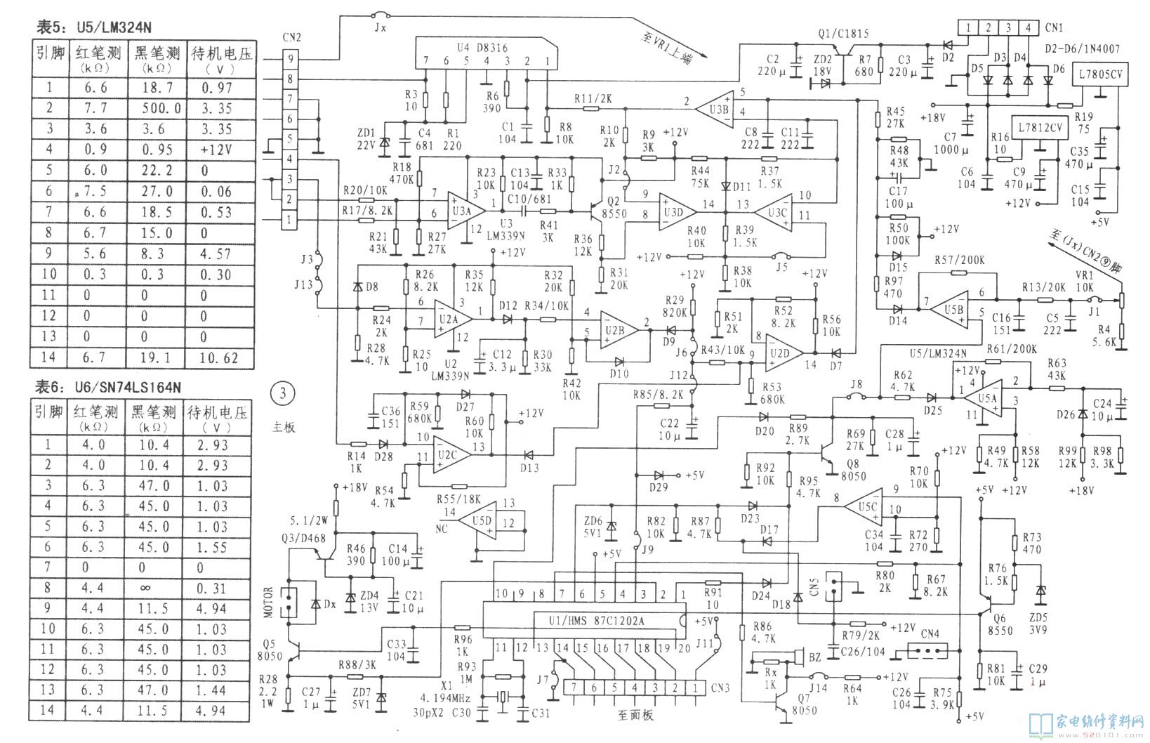

一、易厨C16A微电脑控制电磁炉电路原理

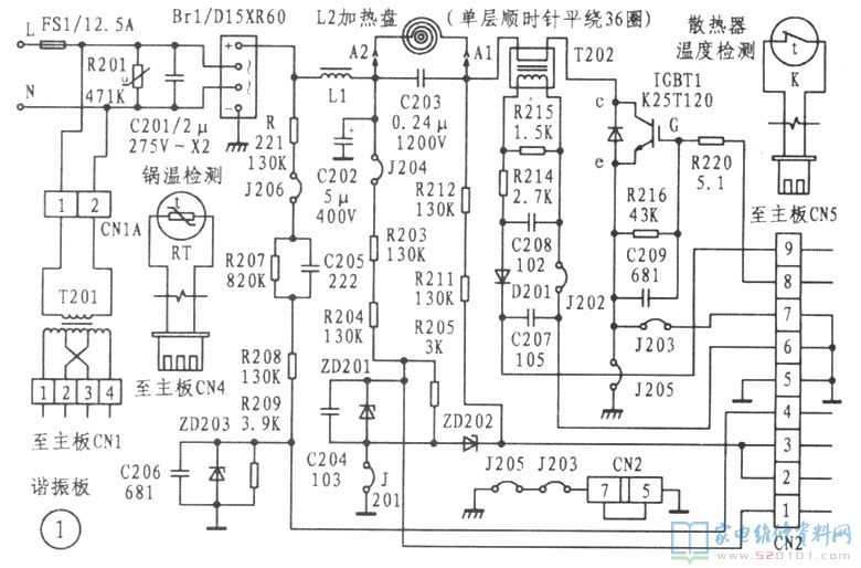

1、电磁灶功率输出谐振电路

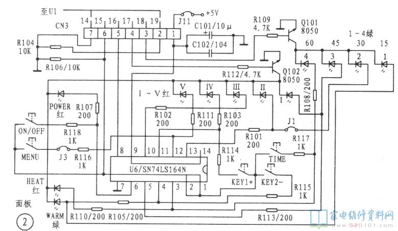

2、面板显示和控制电路
3、主控电路

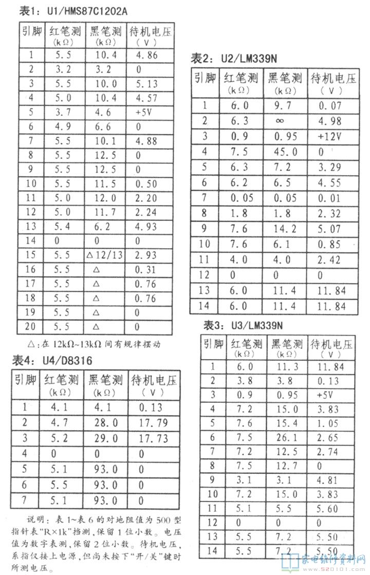

二、集成电路在待机状态下,各引脚的对地阻值和待机电压实测值,供参考
