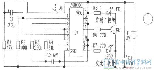

一、工作原理

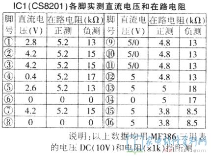

该扇红外遥控发射器主要由集成块IC1(74HC00)及外围元件组成,如图1所示。按一下启动功能键AN,直流电压3V通过AN加至IC1,由外围R3、R4、C2组成的振荡电路起振后从IC1⑥脚输出一定频率的脉冲信号,再经IC1缓冲放大后驱动BG1导通截止,红外发射二极管LED1便发射出遥控脉冲控制信号。IC1各脚实测数据见附表。

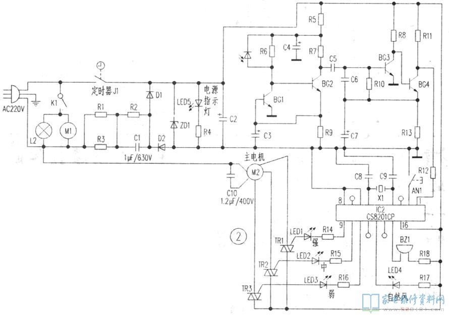

主控制电路(见图2所示)由16脚双列直插IC2(CS8201CP)及外围元件组战。
IC2内部电路包括振荡电路、扫描指示驱动控制电路等。IC2各脚功能:①脚为遥控输入端;②脚为启动和风速选择端(手动控制输入端),经轻触按键开关AN1接地,每按一次该键,电机控制端⑨、⑩、11脚依次输出低电平,分别经电阻、发光二极管接可控硅的控制端,当其中某脚为低电平时,相应的发光二极管亮及可控硅导通,使风速按强、中、弱、自然风顺序变化。③、⑦、12、14为空脚;④、⑤脚接晶振;⑥、⑧脚为接地端;13脚为自然风状态指示;15脚为蜂鸣器控制输出端,无论是遥控还是手控,每按键一次,蜂鸣器就响一下,表示榨制信号被成功接收;16脚为电源端。
接通电源后,旋转定时旋钮J1,交流220V经R1~R3、C1(1uF/630V)降压限流,D1、D2全波整流,ZD1稳压,C4滤波,形成+5V为主控制电路供电。此时电风扇电源指示灯LED5亮,整机处于待命状态。此时,每按一次遥控器或直接按面板上的启动功能键(AN或AN1)时,IC2 13脚就输出键音信号直接驱动蜂呜器发声,表示所操作的功能键有效。同时控制信号经集成块Ic1内部编码后,由11、10、⑨、13脚端依次输出低电平控制信号,使相应的风速指示发光二极管亮并控制风扇电机工作。
若按AN或AN1键4次,Ic2的11、⑩、⑨脚依次输出一定时间间隔的低电平,使可控硅TR3-TR1轮流导通,电风扇电机就进入自然风运转状态。同时IC2 13脚也输出低电平,使LED1亮,作为自然风状态指示。 按AN或AN1键第5次.电风扇将处于关机待命状态。此时并未真正关机,虽说电机无电不转了,但电风扇内部整个电路还处于通电状态,所以建议用户在不用时应拔掉电源插头。
当需要旋转彩灯工作时,按面板下方的K1,彩灯泡发光,电机M2带动彩色盘旋转。
二、故障检修
1.接通电源,旋转定时器后,未按功能键,电风扇就高速旋转起来。
这可能是控制风扇电机的可控硅短路损坏引起的。拆开机壳,取出电路板查IC2⑨脚电压为高电平,正常。接着检查可控硅TR1(MAC97A),发现该双向可控硅的T1、T2两极之间已呈短路状态。随后用一同型号可控硅代换试机,接通电源后电机不再直接运转,按调速键,电机由低速再调到中、高速挡转动均正常,故障排除。
2.该电风扇用遥控器进行操作时,无任何反映。但用其面板上的键控操作时,电风扇电机旋转正常。
根据维修经验,一般在键控正常的情况下,首先检查遥控器。遥控器不起作用多是:电池电压不足或接触不良;红外发射二极管及其他元件损坏等。这时可用一部收音机来进行检测,如果收音机中能传出清楚的“哒哒”声,就基本可判断遥控器是好的。问题出在主电路板上的红外接收电路上。打开卡机壳,直接用表测电路板上集成块IC2的①脚,按遥控器功能键时,其①脚电压应在2.8V左右变化,如果该电压无变化,就说明红外接收电路有问题(本例为BG3开路,使①脚电压一直很低),反之就是集成块IC2损坏。
3.接通电源后,旋转定时器,电源指示灯亮,按启动调节键AN1,其强、中、弱、自然风四种工作状态指示灯亮,风扇电机发出嗡嗡的声音,但就是不旋转。
这种故障一般是电风扇电机损坏、启动电容漏电盛电机轴承油污太多或磨损变形(造成定子与转子之间相擦)等。此时若拨风扇叶片旋转灵活,就说明是启动电容损坏或电机绕组匝间短路。按先易后难的检修原则,先用一个同容值电容替换原启动电容,此时若电机旋转正常,说明已启动电容损坏造成的。如果把启动电容换后还不行,就可能是电机绕组匝间短路,需更换电机或重绕绕组。
