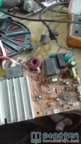

接修一台美的电磁炉,故障表现为不加热且风扇转,不显示故障码,最后查出都是胶惹得祸,把胶清除故障排除。这种线路板正面涂胶的时间长了就漏电,这是美的电磁炉通病,希望同行们注意。
