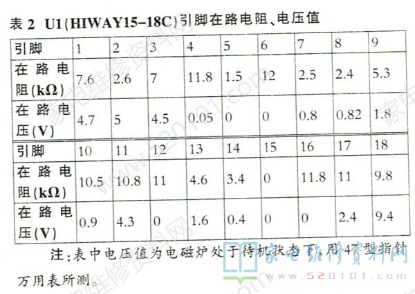

例4:康宝C2015电磁炉显示E0故障代码。分析检修:电磁炉通电后,显示器显示“E0”,除了高压电路、谐振电路出现故障外,当同步检测电路发生故障时,显示器也会显示故障代码"E0",电磁炉不加热。取出主电路板,检测直流电压+18V、+5V正常,再检查高压供电电路、高频谐振电路也正常,故障部位锁定在同步检测电路,同步检测电路参见图1,加热线盘L左端OUT1的采样电阻R100、R101与R15组成一个分压电路,分压后的采样电压送到单片机U1 (康宝C2015型电磁炉使用的单片机U1采用三洋公司生产的电磁炉专用芯片HIWAY15-18C (为18 脚双列直插式PDIP塑料结构,各引脚的在路电阻及在路电压值见表1)的⑧脚;加热线盘L右端OUT2的采样电阻R101~R104与R16组成另一分压电路,分压后的采样电压送到U1的⑦脚,据此获得同步信号,使之与高频谐振电路协调同步,U1据此信号经内部电路分析比较,从而发出加热指令,使电磁炉正常加热。
实修时,用万用表测量U1的⑧脚电压为0.8V,正常,⑦脚电压为0.3V,正常应为0.82V,由此判断同步检测电路有故障。断电检查同步检测电路各元件,发现R104的阻值由240kΩ变大到670kΩ。由于R104阻值增大,U1发出停止加热指令并实施保护,电磁炉停止加热,引起上述故障。更换R104后,故障排除。
