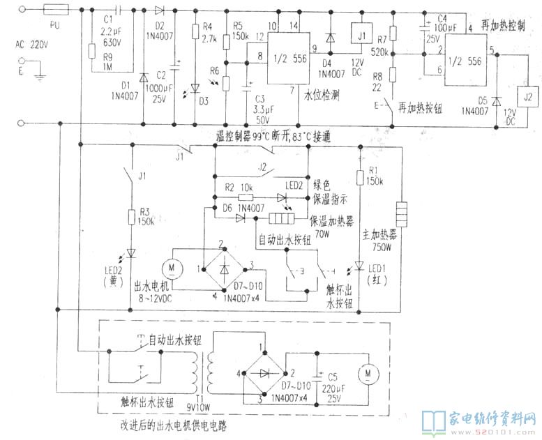

一、工作原理
本文笔者按实物测绘电路图见附图所示。该热水瓶电路由水位检测、再加热控制电路及主加热电路构成。
市电经C1、R9阻容降压后经D1、D2整流、C2滤波为12V直流电压给水位检测及控制电路供电。水位检测及控制电略由定时电路556构成,在接通电源时,如果热水瓶中没有灌水,水位浮子位于水位指示玻璃管最下方,挡住了发光二极管D3发往光敏电阻R6的光,使R6呈高阻态。556 12脚电位高于2/3Vcc,单稳态触发器被复位,556输出端⑨脚输出低电平,继电器J1得电,其常开触点闭合,常闭触点断开。此时黄色发光二极管发光,指示热水瓶无水,主加热回路不工作,以防干烧。
当向热水瓶中灌水,使水位浮子随着水位而升高到不再挡住D3的光时,R6呈现低阻状态,556触发端⑧脚电位低于1/3Vcc,单稳态触发器被置位,在556⑨脚输出高电平,继电器J1失电,其常开触点断开,常闭触点闭合。接通主加热电路,同时黄色发光二极管熄灭,红色发光二檄管发光,指示热水瓶处在加热状态。
热水瓶中的水温度不断升高,当水温达到99℃时,温控器断开,停止加热;由于保温加热器的电阻比主加热器的电阻高很多(通常前者600~700Ω),在保温加热器上分去了大部分压降,故红色发比二极管熄灭,绿色发光二极管点亮,指示热水瓶处在保温状态。热水瓶水温将缓慢下降,此时如果按再加热按钮,使556 ②脚电位低于1/3Vcc,单稳态触发器被置位,556 ⑤脚输出高电平,继电器J2得电,其常开触点闭合,主加热回路又被接通,红色发光二极管点亮,绿色发光二极管熄灭,指示再加热。在定时1分30秒以后,556的状态发生翻转,其⑤脚输出低电平,继电器J2失电,其常开触点断开,红色发光二极管又熄灭,绿包发光极管又点亮,再加热过程结束。
2.主加热电路
加热过程结束后,当水温度逐渐降低到83℃时,温控器接通,主加热回路又被接通,红包发光二极管又点亮,绿色发光二极管又熄灭。如此反复,使水温保持在99℃~83℃之间。这时只需要按下自动出水按钮或者触碰触杯出水钮,出水泵电机得电将水泵出。
二、不泵水故障维修
该热水瓶出现不能电动泵水的故障。先将电机从电路中脱开,将其接在直流12V电源两端,电机能正常转动,收明电机完好。继续检查发现,保温加热器已烧断,导致泵水电机不能得电。因未购到同型号电热管,所以采用如下应急维修方法:按附图虚线框内电路给电机另行供电。变压器安装在热水瓶胆底部(该热水瓶底部空间较大,完全可以将9V/10W变压器容下,且密封性也较好)。通过两个出水按钮将其原边接入220V交流电源端(不泵水时变压器不通电),在出水泵电机两端最妤并联一只220uF/25V电解电容器滤波,试按按钮,出水泵电机转动,热水瓶电动泵水功能恢复,缺点是水若未开也能泵水。
