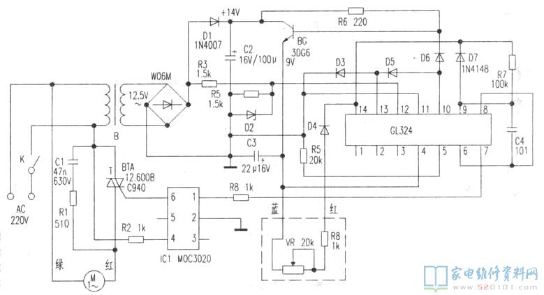

1.加电后吸尘器无任何反应。用万用表测量变压器B的次级有AC12.5V电压;再测3DG6集电极有+14V电压,说明电源的整流滤波部分完好。而测Ic2 GL324④脚无9V(VCC)电压,3DC6可能已损坏,用同型号三极管更换后该机上作正常,并可手动调节VR进行无级调速。另外,如IC1、IC2或可控硅断路损坏都可造成加电无任何反应。
2.吸尘器加电后一直在高速运转状态,不能调速。
此种情况多为双向可控硅或Ic1④脚至⑥脚击穿短路所致。
