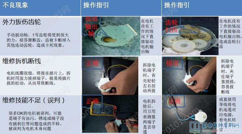

微波炉维修要注意防止外力扳伤齿轮、拆机断线、维修技能不足(误判)造成的故障,具体如下图所示。
